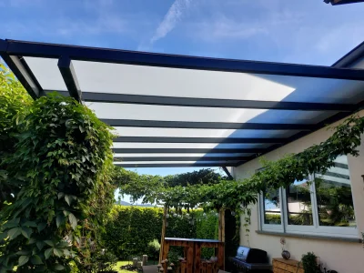

Was ähnliches vor 10 Jahren des Goscht
Also Kunststoff dehnt sich bei Temperatureinwirkung sicher mehr als Verbundstoffe wie zB Alu-Dibond 🤷‍♂️
Kommt auch immer auf die max Plattengröße an - gibt’s Formeln womit man die Ausdehnung rechnen kann.
