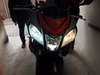

Hier ein Bild des Original und der LED die Init0 empfiehlt
.....habe ja LED drin, sollten wir bei Gelegenheit mal gegeneinander Vergleichen.👍

Meinst du diesen Ring?
Gestern bin ich meine erste Tour in 2019 gefahren, das Postive: niemand hat mich angeblinkt, also blenden die LED‘s auch nicht! Das ist gut 😁
Bei mir geht es in 12,5 H los :)
Ich habe sie ja auch drin und mein Bruder hat im Garagen Hof eine kleine Testfahrt durchgeführt mit der Info „alter, pass blöd auf, ich habe grade fast ein wheele gemacht“ er fuhr auf mich zu und selbst da hat es mich nicht geblendet. Bin zuversichtlich.
