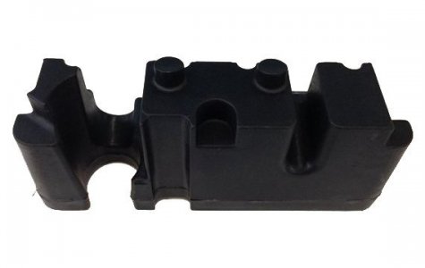

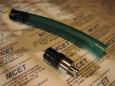

Und wieder ist ein Teilchen fertig.................Thomas Thiele von MCET hat mir netterweise meine Idee für den ISR Ausgleichsbehälter umgesetzt um diesen direkt auf die Brembopumpe zu stecken. Kompakter geht das nicht:)

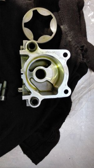

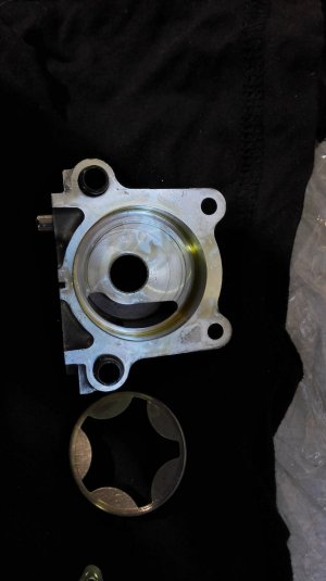

Na da bin ich froh, dass wir die Ölpumpe (nach etwa 17.000 km) auf Anraten von Roland bei mir getauscht haben. Das Öl war top (hatte 2 Renntrainings hinter sich)......keine Späne.............aber die Pumpe hatte wohl in Ihrem bisherigen Leben schon mal Kontakt mit Metall.........das hat sich hoffentlich im Filter gefangen........werden wir Ende Jahr feststellen wenn der Motor revidiert wird.

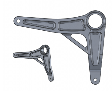

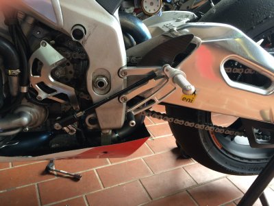

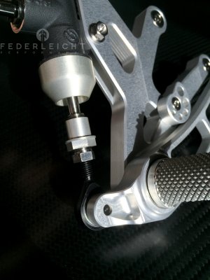

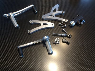

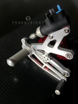

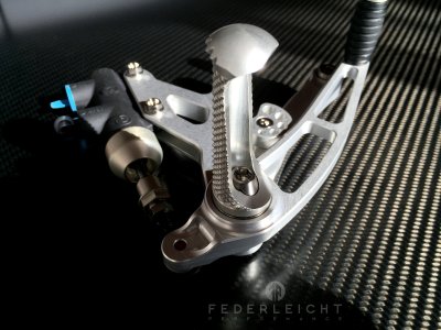

So langsam kommen wir dann doch zum Ende mit der Rastenanlage. Die Endkappe für die Bremspumpe wird noch schwarz eloxiert und die Feder muss noch rein...............so wie es jetzt aussieht............rechte Seite inkls Pumpe 408 gr..........original ohne Pumpe 530 gr........der Riser wird gerade als 3D Druck für einen Test gemacht und dann kriegen wir da auch ein paar Teile raus..........

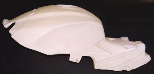

Da ich am letzten WE mal wieder von Freitag Morgen bis Montag Abend Dienst hatte, hab ich zwischendurch auch Zeit gehabt mich mit dem Für und Wieder von weiteren gewichtsreduzierenden Maßnahmen zu befassen. Das führte dazu, das Roland mir den letzten verfügbaren Superstocktank geordert hat. (Siehe Bild von AF1Racing)...........bin gespannt was das Teil letztlich wiegt.

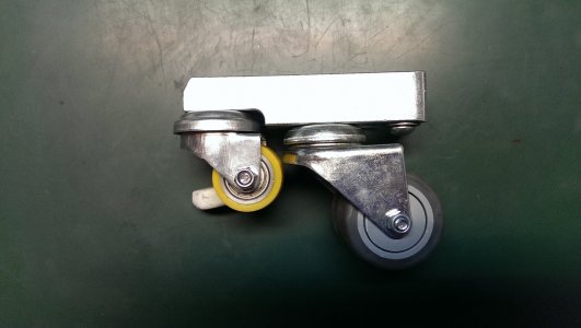

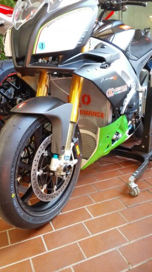

Rastenanlage fahr ich erstmal weiter mit der LightTech und sehe ob der Blipper funktioniert. Der Schlosser macht mir netterweise kleinere Rollen unter den Constand. Das ist vielleicht für den Einen oder Anderen interessant............so kommt man sicherlich unter jede Bellypan drunter ohne das Vorderrad vorher auf einen Keil zu schieben, muss allerdings erstmal sehen ob diese Rollen das wirklich gut verkraften, weil wir von der Tragkraft am Limit sind. Da hab ich auch eine Weile gesucht um diese Rollen zu finden. Da wir aber deutlich unter 200 Kg sind wird es sicherlich gehen.
https://www.esska.de/esska_de_s/Min...ng-und-Polyurethanrad-95293LALPUBA-20460.html

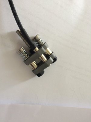

Als nächste Evolutionstufe möchte ich die geänderte Sitzposition ausprobieren.....dazu kommt dann die neue Rastenanlage drauf mit dem originalen Quickshiftsensor. Wenn das einwandfrei funktioniert, nehmen wir den anderen Schalthebel (schon konstruiert) mit eben diesem Hebel und den neuen Quickshiftsensor dazu (funktioniert auf Zug) und sehen wie das haut. Das Problem mit dem anderen Quickschiftsensor hab ich durch eine Unterhaltung mit Thorstan Durbahn gelöst und er hat mir einen Hallsensor geschickt dan man selbst konfigurieren kann. Auch da werden wir uns langsam rantasten.
Den Hebel für die Schaltwelle damit man das Gestänge so wie beim WSB verbauen kann, kaufe ich von Aprilia und ist auch schon geordert. Es macht keinen Sinn das selbst zu machen........ich hab keine Lust mich um eine Räumnadel zu kümmern um die Verzahnung bei diesem Hebel zu machen und da die Aprilia Leute sich schon mit dem Hebelverhältniss beschäftigt haben kaufe ich das Teil ein und wir passen unseren Schalthebel/Sensor daran an, damit das mit der Race ECU läuft.

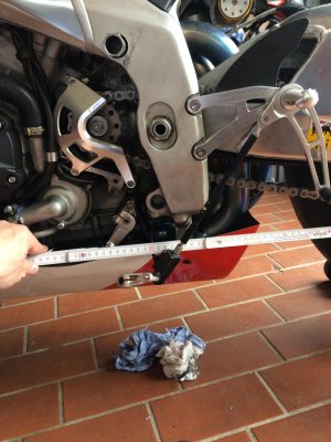

Guten Morgen..............hier das Ergebnis.............32 mm niedriger als original.(y) Besten Dank an Christian (Schlosser).(y):)
Hallo tiger, zur Ölpumpe, ich hatte in letzter Zeit mindestens 4 in der Hand, die sahen alle mehr oder weniger so aus wie deine.
Meiner Meinung nach eine Fehlkonstruktion, das harte Pumpenrad, das du ja zum fotografieren rausgenommen hast, läuft am weichen Alugehäuse an und dadurch entstehen die Riefen. Distanzieren mit 0,05mm Scheiben würde hier evtl. helfen.
Gruß ej#25
Danke dir......das muss man sich mal anschauen am Ende Jahr.....hast Du die Idee mit der Scheibe schon mal versucht......ich kenne das Problem von der Buell....da ist es ähnlich und führt es aber zum Verscheiss des antreibenden Zahnrades auf der Kurbelwelle....
Hab ich noch nicht probiert, schau mir das noch genauer an. Evtl. sende ich demnächst auch mal alle Teile einer NEUEN zerlegte Pumpe zu DZT zum Mirostrahlen. Das könnte die Neigung zur Riefenbildung an der Stelle auch reduzieren.

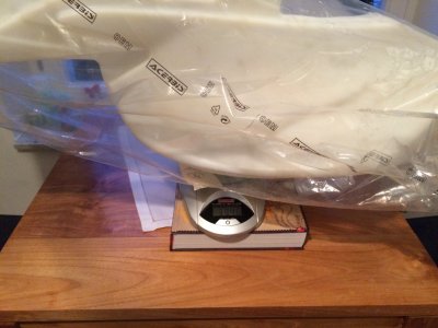

Hier ist mal wieder ein Gewicht.........der Superstock Tank ist schön leicht.................3.9 kg ohne Pumpe nackt...........

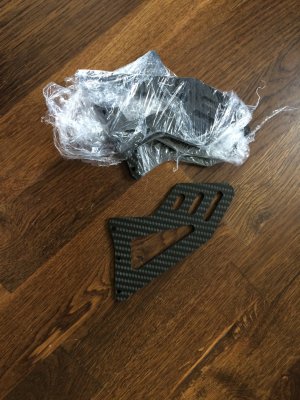

Gute Leute zu finden die Teile zu einem sehr vernünftigen Kurs und im zeitlichen Rahmen machen ist nicht ganz einfach. Ich wollte für meine Fussrastenanlage den Fersenschoner in Carbon haben. Martin Künkel und seine Firma www.fräskante.de kann ich empfehlen. Er hat mir die Fersenschoner perfekt und aus meiner Sicht sehr fairen Preis gemacht.
Mit der ersten Evolutionsstufe der Fussrastenanlage sieht das momentan so aus, dass wir auf den geänderten Schalthebel warten und das wird dann in Brünn getestet ob es wunschgemäß funktioniert.
Für den nächsten Schritt wird dann der auf Zug umgebaute Tellertsensor mit unserem WSB Schalthebel und dem entsprechenden Schaltwellenhebel von Aprilia Corse verbaut. Ob das funktioniert weiß ich nicht..................sollte aber.

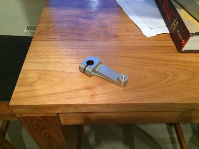

Der von Marco konstruierte Schalthebel und der Hebel von Aprilia Corse.
Damit das passt wird die Bellypan auch etwas mehr ausgeschnitten werden müssen, da die Bellypan des WSB Bikes etwas breiter ist als von der Standard RSV4.........sonst kann man den Schaltwellenhebel nicht montieren.........
Die Position des Sensors für den Blipper wird man auch überdenken müssen und ein anderes Teil für die Auslösung machen müssen.....das dürfte aber kein Problem sein. Ich finde es noch spannend herauszufinden wie lange es dauert bis wir das perfekt hinbekommen.............
