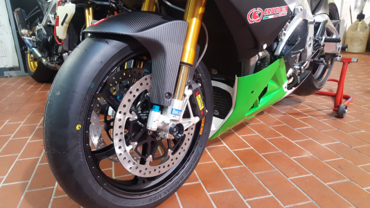

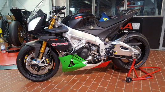

So hier ist der Endstand dieser Runde. Ich werde mir Mühe geben das Baby wieder heil aus Valencia mitzubringen. So jedenfalls gefällt mir das Motorrad schon sehr gut.

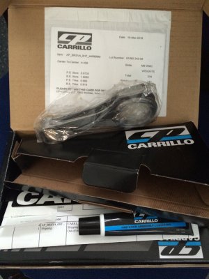

Die Vorbereitungen für meine geplante Motorenrevison sind voll angelaufen.
Ich habe mich entschlossen die Pleuel im Rahmen dieser Massnahme zu tauschen und dabei auch noch die Kurbelwelle und ein paar andere Teile feinwuchten zu lassen, sodass der Motor möglichst vibrationsfrei läuft. Leistungssteigerung kommt für mich dabei nicht in Frage.
http://www.cp-carrillo.com/pt-3508-rods.html

Wie an anderer Stelle schon erwähnt hat das Bike gut funktioniert. Was mir nicht ganz so gut gefallen hat war die Position des Schalthebels bei der Lighttech Fussrastennanlage. Der Grip der Rasten ist nicht zu überbieten, aber ich möchte für meine Füsse was anderes und das haben Marco und ich ja eh über den Winter entwickelt. Die Teile sind beim eloxieren und dann wird zusammengebaut.
Voila.......1 x WSB Style Rastenanlage.
http://www.federleicht-performance.de/chassis/fußrastenanlage/
Marco hat das wie immer toll umgesetzt und wir hatten sehr viel Spass dabei. Bin gespannt wie das funktioniert.

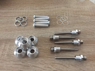

Heute Morgen sind 4 Teile angekommen die ich habe anfertigen lassen.............man braucht das nicht.............aber es macht mir trotzdem Spass sowas im Motor verbauen zu lassen. Jetzt hab ich alles zusammen was ich für den Motor haben wollte und ich freue mich auf die Motorenüberholung wenn diese notwendig wird. Falls jemand den Kontakt haben möchte, bin ich gerne behilflich. Ich habe die Teile nämlich direkt aus USA importiert und das ging inkls Anfertigung innerhalb von 3 1/2 Wochen.

hi...............Du wirst es nicht glauben.......... keine Leistungssteigerung in der T............wenn ich das haben will kauf ich ne RSV..........ich mach das nur weil ich möchte, dass der Motor sauber läuft und wenn er schon mal auf ist, dann kann man nämlich die Welle feinwuchten und die Carrillos kommen mit rein. Ich hab einfach Freude an der Mechanik und mir macht es Spass daran zu arbeiten, zuerst gedanklich und es dann fahren zu dürfen.

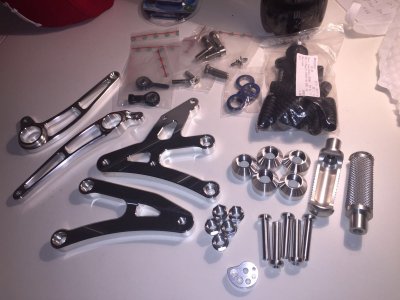

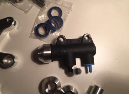

Um eine Fussrastenanlage zu bauen braucht es diverse Einzelteile. Hier ist ein kleiner Überblick was Marco alles konstruiert hat und was wir durch gute Handwerker mit feinen Maschinen haben machen lassen. Mein Kumpel Winfried hat die Titan und Alu Drehteile wirklich schön hinbekommen. Jetzt gehen die Aluteile zum Eloxieren und dann wird zusammengebaut. Die Schaltstange muss noch vermessen und angefertigt werden und die Teile für das Reservoir für die Fussbremspumpe muss noch gemacht werden, da hab ich auch schon eine schöne Lösung und die kommt definitiv nicht von Rizoma;)

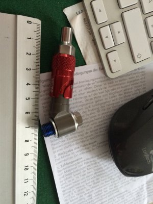

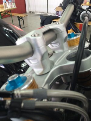

So.....ich war heute wieder bei Thomas Thiele von MCET und hab mir ein paar Teile abgeholt auf die ich eine Weile warten musste....ich möchte ja die Möglichkeit haben Sättel mit unterschiedlichen Belegen zu fahren und das soll dabei auch noch ohne Krampf beim Wechseln gehen.....diese Teile dürften dabei helfen.....die Lösung ist kompakt und passt sehr gut auf die M4 Sättel....
Marco kümmert sich nächste Woche um die Konstruktion der kürzeren Riser....da dürften 15 mm drin sein.....mal sehen wie das in der Festigkeitsberechnung aussieht.....falls jemand Interesse an einem kürzeren Riser hat bitte PN.....Mit dem Lenker von der neuen Tuono dürfte ich dann etwa 5 cm näher an die Achse kommen....bin gespannt wie es sich anfühlt und ob man es spürt.....

Hi Tiger,
Interessant!
machste da dann ne Einzelabnahme oder gar keine?
Haut das denn mit den kürzeren Riser noch hin, das die Holme nicht an den Lenker stoßen, wenn man sie weiter nach oben stecken will.
Mir kam das schon immer n bisschen knapp vor.
Du wirst das schon passend machen.

Ich fahr das Motorrad nur auf der Renne...........auf der Strasse halt ich das für nicht notwendig...........ich möchte sehen ob man das merkt......

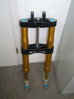

Ich hab im Originalzustand bei meiner Tuono BJ 2012........22 mm Luft bei mir..........Siehe Bild........wenn das haut gehe ich noch einen Schritt weiter und lasse eine obere Gabelbrücke mit integriertem Riser machen..........ich hab so eine für eine meiner Buells.....die haben wir vor ein paar Jahren mit den gleichen Öhlins Holmen realisiert........

Hier ist ein Bild der Gabel................die Klemmschlitze sind drahtgeschnitten und die M8 Titan Flachkopftorx habe ich auch machen lassen weil ich keine von Poggipolini bekommen konnte und nach 1 Jahr warten die Nase voll hatte........die Teile sind übrigens auch festigkeitsberechnet...........es ist wesentlich eleganter ohne Riser zu arbeiten, aber man muss halt wissen ob es haut bevor man x Stunden an Frässzeit investiert............

Du kannst den von der Neuen nehmen, der passt, ist nur etwa 1 cm schmäler und da er flacher gekröpft ist bist Du etwa 4 cm näher dran........Ich will die Gabel auch nicht durchstecken weil das ja den Nachlauf ändert...........so ne flache Segelstange will ich auch nicht haben
