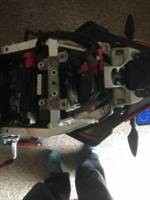

Ich habe ein kleines Problem. Habe auch das Heck umgebaut. Leider Passt da was nicht bei mir. Der Sitz geht kaum rein und raus und die Abdeckung wackelt ziemlich stark. Hier mal ein Video

Hey
Ich behaupte der Winkel wo das Heckscheibe drin sitzt ist noch das der touno
Mache bitte ein Bild
Ohne die Abdeckung

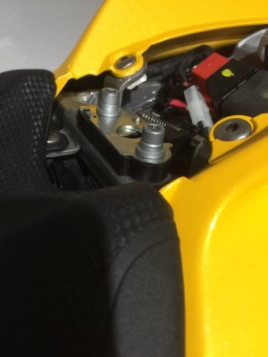

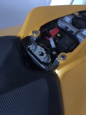

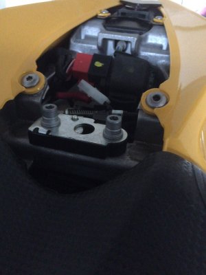

Meim Dad ist gerade unterwegs zur Garage. Sieht bei mir definitiv anders aus. Wenn ich aber das Schloss soweit runter setze bekomme ich den Soziusitz nicht mehr rein und raus
Dort wo das Schloß befestigt wird brauchst du einen anderen Halter.
Und der hintere ist auch ein anderer?

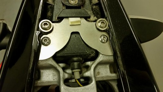

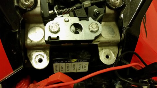

So sieht das aus bzw sah auch Original so aus. Ohne die Hülsen bekommt man den Sitz nicht zum einrasten im Schloß.
Die Halter sollten so aussehen. uploadfromtaptalk1426452007556.jpguploadfromtaptalk1426452026937.jpg
Vielen dank für die Hilfe. Die Hülsen waren der Fehler. Hab noch meinen Dad in die Garage geschickt [emoji41] . Er hats probiert und jetzt passt alles [emoji106]
