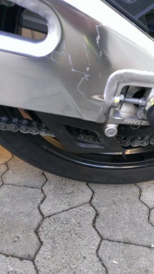

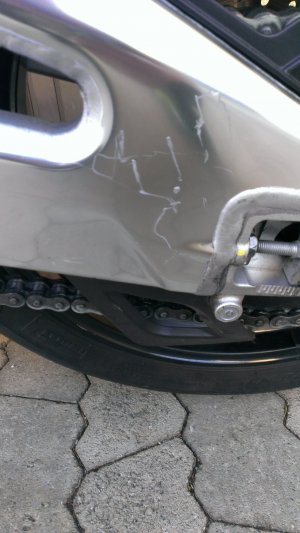

Habe am Sonntag meine Schwinge zerkratzt,es ist nich zu tief aber auch nicht nur oberfläclich.
Meine fragen:Ist da Klarlack drauf?Lässt sich das problemlos auspolieren?

Problemlos auspolieren: Leider NEIN. Die Kratzer wirst Du wohl, wenn überhaupt, nur mit kpl. schleifen und wieder neu polieren hinbekommen. Das ist leider die negative Seite von polierten Teilen.
Hatte an meinem Rahmen das gleiche Problem. Nach ca. 4 Std. mehrerer Polier- und Ausbesserungsversuchen hab' ichs letztendlich drangegeben und übern Winter Rahmen und Schwinge mit Karbon eingepackt
das war schon seit jeher, selbst zu 125er und 250er Zeiten bei Aprilia eine richtig beschissene Angelegenheit.
Das Alu dort und am Rahmen ist nämlich nicht blank und damit nicht einfach nachschleif/polierbar.
Ich würde solche Teile galvanisch blank machen, das passende Schliff-/polierbild geben und dann zum Eloxieren oder anderweitig beschichten (PVD) geben.
Meinen Geschmack treffen schwarz oder silber eloxierte Rahmen und Schwingen die vorher mit Schleifvlies in eine Richtung geschliffen wurden.

wenn ich mich nicht Irre ist der Rahmen Eloxiert, das heißt wenn da Kratzer rauspoliert werden,
Oxidiert das Alu wenn es mit sauren Wasser oder Luft in Verbindung kommt.
Da kannst nur das Eloxal im Bad entfernen und den Schliff versuchen nach zu schleifen.
Danach wider Eloxal druff.
Und ich sag dir gleich wenn du nicht die selben Mittel zu Verfügung hast wie die
Leute die diese Aluschwinge schleifen bekommst das niemalsnie hin.

hi..................so wie Andreas es sagt......die Schwinge und der Rahmen sind eloxiert. Ignoriere die Kratzer. Die sind drin und können ohne gigantischen Aufwand nicht mehr beseitigt werden. Wenn es Dich stört...........ne Neue kostet etwa 800 Euro......und das wäre billiger als eine Reparatur...............leider
Seid bitte sehr vorsichtig mit den Teilen aus der Bucht..............die Schwinge ist leicht und daher auch recht schnell verformbar und das sieht man häufig nach Stürzen nicht..............ich habe eine bei einem Highsider bei 80 krumm gemacht!...............die war 7 mm aus der Spur und hatte keine Kratzer weil gute Achsenprotektoren............wurde initial von meiner vorherigen Werkstatt nicht anständig vermessen und bemerkt, das merkst Du aber beim Fahren (ich hatte dann Pendeln bei 260.........oder halt auch nicht). Roland hat mir das Bike dann als ich zum Ersten mal zu Ihm kam vermessen und da ist es aufgefallen....der Rahmen war gerade.....daher weiss ich auch was eine Neue kostet;).

So ist es,Heber abgebrochen mit dem Ständer zerkratzt.
Echt blöd gelaufen.:cry:
Ihr habt recht,rum zu fummeln ist zu viel action,habe mir Carbon Abdeckung bestellt und gut ist.
Es tut mir nur leid weil das Moped erst 5tkm drauf hat und wie neu da steht.
Trotzdem danke ich euch allen für eure mühe.(y)
