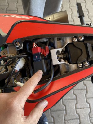

Ich hab leider eben beim anschließen der Beleuchtung hinten einen kurzen gehabt !
Rücklicht und Kennzeichenleuchte geht nicht .
da hat es gefunkt !
ist an den Rahmen gekommen
Da wird es die Hauptsicherung rausgeschossen haben
War die 5A Sicherung
Geht alles wieder (Licht )
Jetzt steht halt Fehler im Display und das rote Dreieck samt motorlampe leuchtet
Da solltest halt mal 2-3 km Fahren so dass dein SG wieder alles erkennt. Wenn zuvor die halbe Kiste zerlegt war.
