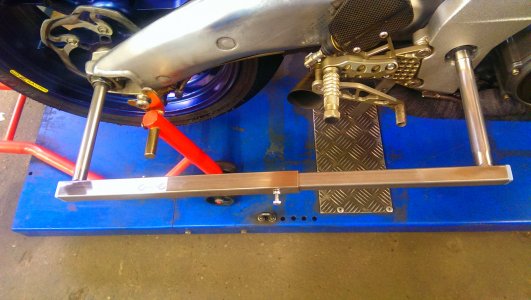

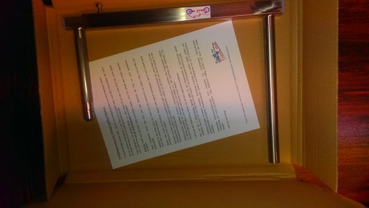

Zu Zeiten der Aprilia-Zwozüllinda wurden Radfluchtlehren verwendet. Das Beste ist, die passen auch inne V4. :)
Jo benutze diese Lehre schon seit dem es sie gibt.
Geht 1A damit
Geht 1A damit
Hab schon oft davon gelesen, aber noch nie eine gesehen. Gibt's davon Blider und ne Erläuterung zur Funktion? Wenn ich sie in Radachse und Schwingenachse stecke verkantet doch alles, wenn die Achse nicht schon zu 100% ausgerichtet ist. Ich kann mir da nicht so richtig war drunter vorstellen.
Na das kann der Schlösser dir am besten erklären. Kann aber die Tage mal Bilder machen
Die Lehre wird nur hinten gesteckt, für die Schwingenachse ist ein Konus angedreht und der wird nur vor der Senkung der Achsmutter angehalten. So kann man visuell beurteilen, ob´s passt.
Wichtig ist eine von innen saubere Hinterachse. Manchmal scheinen da Vögel drin zu brüten, so wie die von innen aussehen. Die werksseitige Cadmierung reicht wohl nicht bis in die Mitte und dann gammeln die Achsen innen vor sich hin und man bekommt die Lehre nicht weit genug reingeschoben. Abhilfe: 1.) Rundhölzchen mit Schleifpapier umwickeln und die Achse von innen säubern oder 2.) .... die Lehre etwas kürzen. Normalerweise braucht man die ganze Länge nicht. Näheres unter woitek at metallbau-woitek dot de

160 Pfund :eek: Eine edle Lösung um 2 Messpunkte zu vergleichen.
Ähhhhm, ich muss ma a weng dümmlich fragen.
Das 160 Dollar/Pfund/Schilling was weiß ich denn -Teil.
Braucht man das nur einmal um die Achse zu justieren und dann liegts bis zum nächsten Moped im Eck.
Bitte um UFFKLÄRUNG(n)(n)(n)(n)
Sagen wir mal so, in meinen Augen ist die schloßer Lehre für uns alle sehr gut geeignet und auch für Laien gut zu nutzen.
