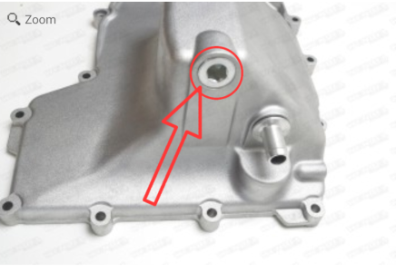

Das ist die Ölwanne und an der markierten Stelle sitzt die Ölablasschraube!

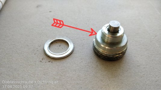

Die Ölablasschraube sieht so aus:
Du siehst die Ölablasschraube hat am Umfang das Gewinde!
Dann einen Absatz mit ca. D= Gewindegrund und dann kommt die Auflagefläche für den Dichtring!
Der Dichtring muss jetzt genau auf diesen Absatz passen! darf nicht überstehen, sonst gibt Kollision mitm Gewinde!
Das ganze wurde so konstruiert, daß kein Norm-Dichring passt!
Norm Dichtringe haben entweder einen zu kleinen ID oder der AD ist zu groß!
Nimmst da einen der zu groß ist und schraubst den da rein ist halt die Gefahr,
daß es das Gehäuse im Umfang an einer Stelle sprengt wohl recht groß.
Das Ganze ist wohl sicher auch den recht dünnen Wandstärken an der Stelle geschuldet!
Wobei,
ob da jetzt ein falscher Dichtring an dem Schaden schuld war oder die Ölablaßschraube einfach viel zu stark angezogen wurde,
mag ich so nicht beurteilen wollen!
Vermutlich ein Zusammenspiel aus beidem! Kupferdichtring und dann noch zu stark angezogen!
Kupfer sind meist duktiler, das Material fliesst.
Einen solchen Schaden kannst auch mitm originalen Dichtring anrichten,
wenn man die zu stark anzieht!
Da kann's ebenso die Anlagefläche nach hinten ausdrücken, so wie auf Rolands Foto zu sehen ist!
Man sollte schon die vorgeschriebenen Drehmomente beachten!
Die Ölablasschraube mit neuem Dichtring sieht so aus:
Hoffe es ist vielleicht dadurch etwas klarer geworden!
Wobei,

Tut mir leid aber das bringt mich nicht weiter. Das sagt nicht mehr als: Nimm Original dann passt es.
Genauer ausgedrückt: Was drückt wogegen bzw was hat eine entsprechende Kerbwirkung um etwas zu sprengen?
Super! Vielen Dank für Deine Mühen. Das sind Infos die deutlich mehr hergeben als "weil nur Original passt"
Aber mal ehrlich, das ist doch eine selten dämliche Konstruktion. (n)
Wenn schon etliche Leute die praktische Erfahrung gemacht haben, dass ein zu großer Dichtring die Ölwanne beschädigt, bleibt es also Im Ergebnis dabei, nimm Original, dann passt es ;)
