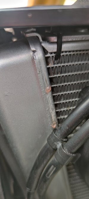

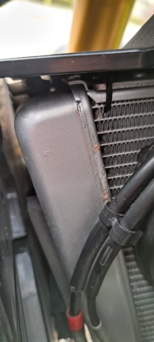

Erste, größere Ausfahrt mit dem vor 2 Wochen gekauften V4 Thunfisch (EZ 2017, E3) gemacht. Gestern in der Garage dann einen rötlichen Schaum am Kühler, linke Seite, entdeckt...😑
Kühler sauber gemacht gemacht und nochmal eine Runde ca. 100 km gefahren. Am Kühler haben sich wieder zwei frische Tropfen gesammelt.
Ich vermute mal der Kühler hat also einen Haarriss.
Jetzt stellt sich die Frage: kann man sowas reparieren ohne gleich einen neuen Kühler kaufen zu müssen?
Ich habe mitbekommen dass in der Aprilia ein KTM Kühler verbaut sei?!

Hi,
eventuell war der Vorbesitzter bei der Montage des Kabelbinders etwas unvorsichtig ?
Weiß ja nicht was damit befestigt ist ( vermutlich Kühlergitter ), aber serienmäßig ist da keiner drin.
Gruß Markus
Es könnte durchaus so sein, ja. Die Kühlrippen sind an der Stelle auch ordentlich auseinander gebogen so wie es aussieht. Meine Fre****...das wär echt ärgerlich
Naja bringt ja nix da was zu unterstellen bzw. nen Schuldigen zu suchen. Ich würde da auch keinen Kabelbinder durchziehen, aber ist wie es ist ...
Ich schau mir das mal an und bau evtl den Kühler mal aus. Druckluft hab ich in der Garage. Ggf. leg ich das Ding in ne Wanne mit Wasser und schau mal obs da raus blubbert.

Wie muss man sich das bei dem Zeug vorstellen? Kann man es einfach in dem Bereich, wo die Beschädigung im Kühler ist, auftragen?
Ich hätte da nur Bedenken dass es mir den Kühlerkreislauf zum Teil zerstört, weil ich einen Pfad im Kühler zu klebe.

So Gemeinde. Heute nochmal eine größere Runde gedreht. Also das was aus dem Kühler raus kommt, ist tatsächlich nur absolut marginal. Denke speziell wenn der Ofen heiß ist und mehr Druck im Kühlsystem, dann wird sich das noch mehr bemerkbar machen. Ich werde trotzdem am Wochenende, wenn das Wetter ranzig wird, den Kühler ausbauen und abdrücken. Mal sehen....
