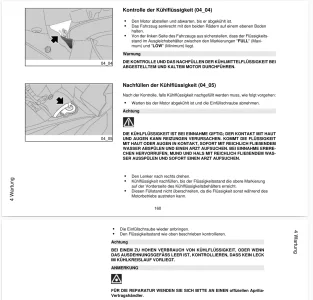

Wenn es schon gekocht hat unbedingt den Wasserstand im Kühler und Ausgleichsbehälter prüfen ggf. nachfüllen!

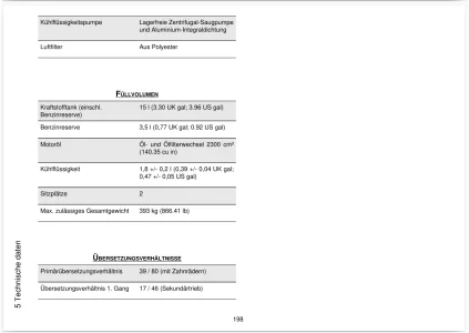

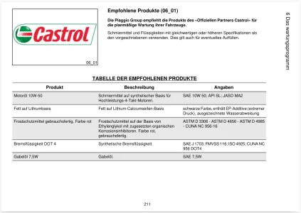

Wenn sie abgekühlt ist, schau mal ob der Kühler randvoll ist. Das musst du am Kühlerdeckel prüfen. Ggf. passende Kühlflüssigkeit nachschütten. Achtung, die richtige nehmen! Das Zeug lässt sich nicht beliebig mischen und was man mischen darf, da ranken sich viele Gerüchte drum und so richtig was gefunden, wonach man sich richten kann, hab ich noch nicht, also am besten mal beim Händler fragen, was der da reinschüttet.
