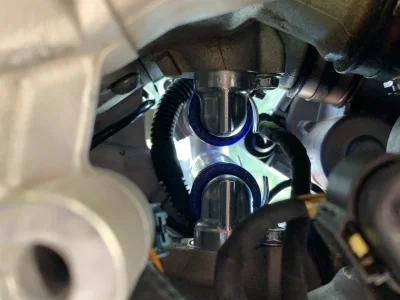

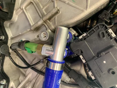

Beim normalen 20.000er Service inkl. Ventilspielkontrolle-/Einstellung geht man da nicht bei. Auf dem Bild siehst du den Temperaturfühler, der in das Kunststoff-Verteilerrohr eingeschraubt ist.
Das Ding geht leider immer wieder mal gerne kaputt bzw. wird eben genau an der Stelle undicht. Daher gibt es auch das Ganze aus Alu.
Wurde beim Service die Kühlflüssigkeit getauscht?
Hatte ich auch. Leckage vor allem jetzt in der Übergangszeit mit nachts nahe Null Grad. Im Sommer komischerweise dicht. Bei mir kams aus der (eingeklebten?) Metall-Gewindehülse für den Temperatursensor in dem Kunststoffverteiler. Habs dann wie Malle durch das Metallteil etsetzt...

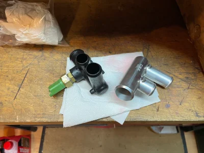

Hättest du mir einen Link zu der Alu-Alternative? Wenn das Leck heute immer noch dicht hält würde ich es in dem Fall auch erstmal so belassen und sonst mit dem nächsten Service das Teil wechseln um das Thema ganz erschlagen.

Die 90 Grad Winkel an den Zylindern gibt es auch aus Alu. 😉
Mir ist an der Stelle zwar bislang noch keine Undichtigkeit zu Ohren gekommen.
Aber als ich einmal dabei war, habe ich gleich alles gemacht.
Einschl. SAMCO-Schläuchen.

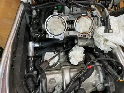

Servus Mädels und Männers,
wie es der Zufall will hats mich auch erwischt.
Es ist der Schlauch am kurzen Anschluss zum Zylinderkopf.
Wenn Sie warm ist es absolut dicht.
Über Nacht sammelt sich wie oben beschrieben das Kühlmittel unterm Sensor.
Wenn es nicht aufhört Richtung Sommer dann Manifold und Gelenkbolzenschelle?
Die Samkos mit Schellen sind schon sehr teuer 🤷
Wie aufwändig ist die Demontage von Drosselklappenkörper ?, Stichwort andere Schelle und Spezialzange.
Habe schon bisschen recherchiert, das Problem tritt wohl häufiger auf, da muss ja altersbedingt der Schlauch seine Form geändert haben ?!
