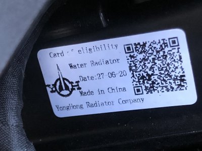

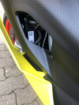

Problem scheint nun behoben zu sein. Der bestelle Wasserkühler war nach Wochen der Wartezeit immer noch nicht da. Händler hat daraufhin einen Wasserkühler aus einer neuen Maschine ausgebaut und bei mir eingebaut. Dafür erstmal ein großes dickes Lob 👍, kann wieder fahren.
Achtung: der Aufkleber auf dem neuen Kühler killt echt alles 😂. Jetzt verstehe ich warum der Kühler immer noch nicht geliefert wurde. Wahrscheinlich steht irgendwo wieder mal ein Schiff das aus China zu uns nach Europa unterwegs ist.
Jetzt musste ich mir zweimal die Augen reiben. Hab wirklich erst Long Dong Radiator Company gelesen 🤣.
