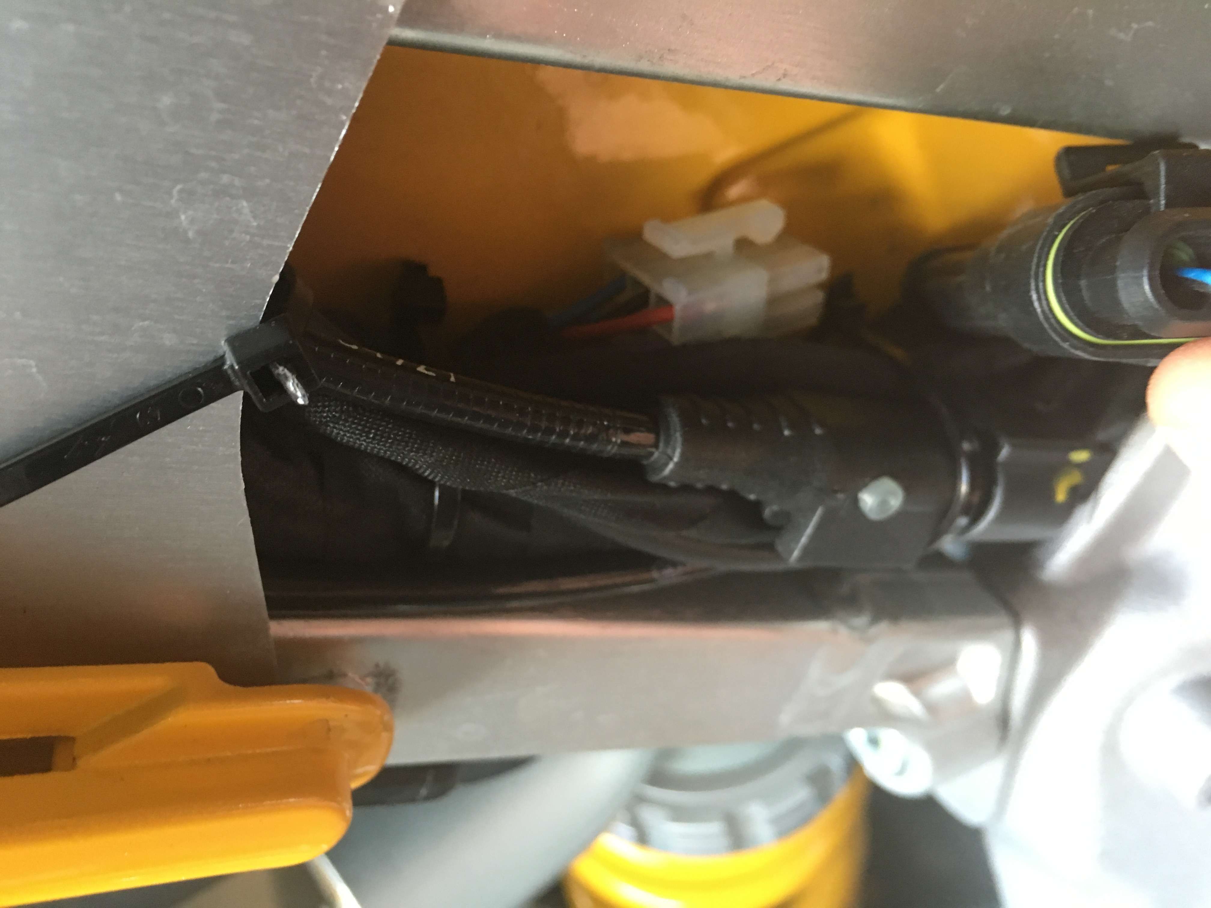

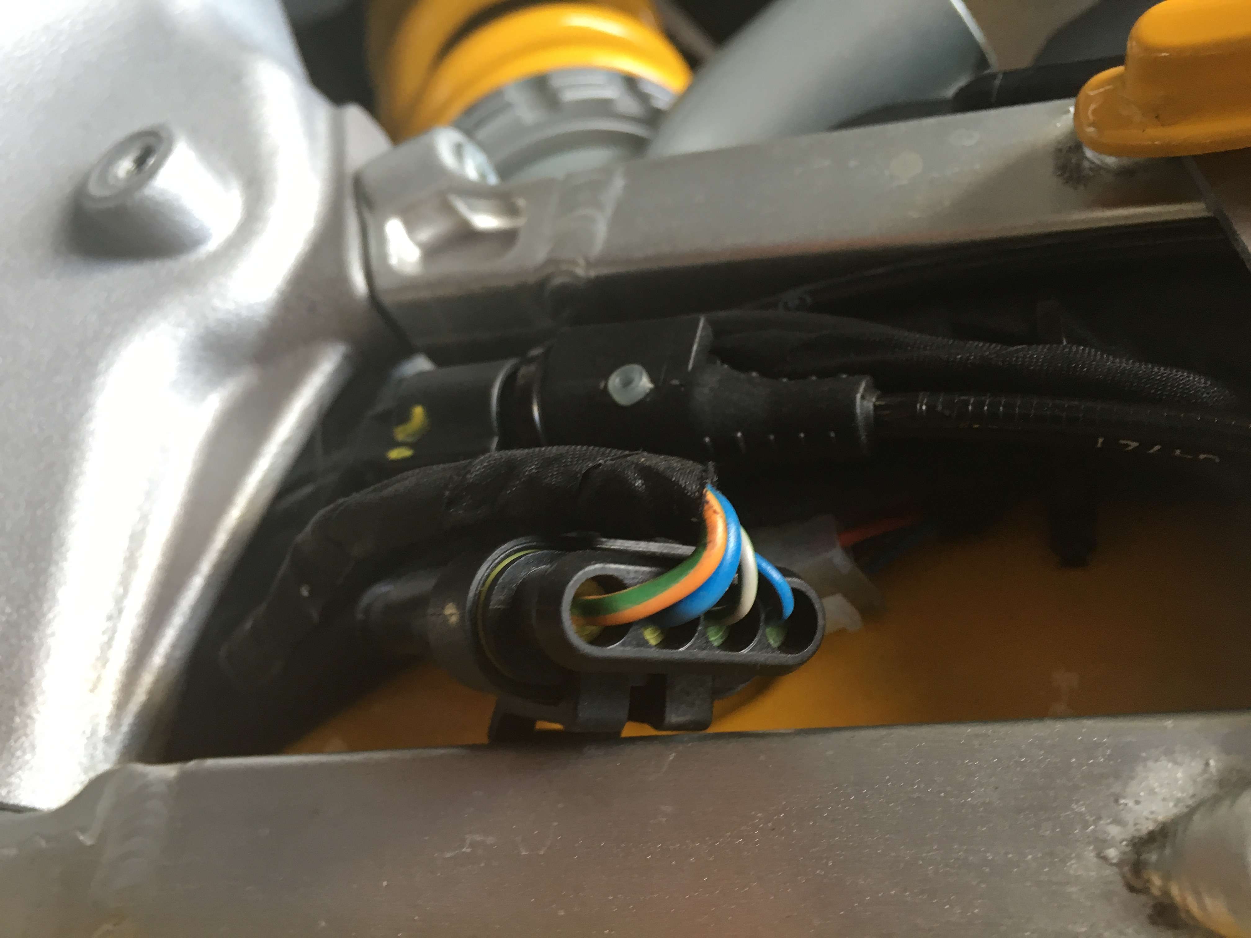

Habe heute beim Ausbau des Tanks festgestellt, dass ein Kabel welches rechts am Rahmen verläuft nicht angeschlossen ist. Kann mir nun jemand sagen ob dies normal ist wenn nein welche Aufgabe besitzt dieses Kabel und wo muss es angeschlossen werden :)
Variable Ansaugtrichter Steuerung wenn ich das richtig sehe. Du hast eine "R" und keine "Factory" richtig? Dann ist das so richtig, dass da nichts dran hängt.
Jep - ist henau das ... Mit dem weissen Stecker. Da kommt das Steuergerät dran. Dort sind aussem am Rahmen auch 2 Metallknubbel ... Zur Fixierung des Steuergerätes
