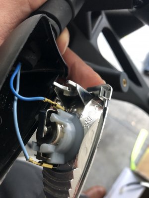

Hi Leute hol mal das Thema wieder hoch da ich etwas durcheinander bin!
Blinker hinten links, rechts und kennzeichlicht sind alle 3 mit dem dunkelblauen Kabel angeschlossen da dachte ich masse!
Mach ein Blinker auf zum schauen und das dunkelblaue Kabel ist am plus angeschlossen.
Bin jetzt etwas durcheinander 😕!
Jetzt erkläre mir wo an einer ganz normalen Fadenleuchte "Plus" ist.
Er meint vielleicht als + den Fußkontakt der Glühbirne ?
Ganz genau.
Kannst aber auch die Stecker tauschen wenn es dir lieber ist wenn in der Mitte der dunkelblaue ist.😀
Bei LED siehts anders aus. Da darfst + und - nicht verwechseln.
