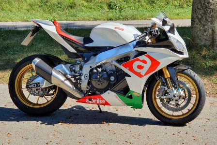

Ich habe die von dir angesprochene 2014 RSV4. Als Wenigfahrer habe ich zwar erst 10500 km auf dem Tacho, aber in den 8 Jahren war bisher, außer im 2. Jahr die Batterie, nichts. Überhaupt gar nichts. Sie läuft wie am ersten Tag.
