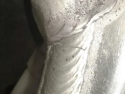

So zum Vergleich:
Das ist wirklich ein Riss. Entstanden, als ich mit einer Restgeschwindigkeit von vielleicht 20-30 final von einem Felsbrocken in einem Graben gestoppt wurde. Aus diesem Grund ist meine V2 unverkäuflich.

@Munky Echt jetzt, ohne Scheiß:
Wenn dein Verwandter als "Schweißprüfer", was immer das auch ist oder ihn dazu qualifiziert, da nen Riss sieht, hatte er beim schnellen sichten der Bilder noch die Augen zu am frühen Morgen oder er sollte den Job wechseln.
Wer nur halbwegs Kennt hat von Schweißverbindungen an siliziumhaltigen Al-Legierungen hat, weiß, dass das Si-Ausscheidungen sind . Daher auch die schwarzen Punkte in der Reihe.
Und jetzt bin ich auch durch mit der Klugscheißerei, woanders könnte ich Geld für die Begutachtung bekommen.
Wenn dem so ist, müssten doch noch einige mehr von uns von diesem Phänomen betroffen sein.

Rahmen wurde nicht vermessen, Schweißnaht mit einer Dreiecksfeile aufgeraut und mit einem Aluschweißgerät wieder verschlossen (nicht von mir und ich sage nicht, wer das war). Anfangs habe ich das sehr regelmäßig kontrolliert, mittlerweile tue ich mich hart, die Stelle wiederzufinden.
Ich glaube nicht dass die Schweißnaht defekt ist.
Das, was man da sieht, sind Aufbrüche in der Oxidschicht die sich nach dem Fügevorgang bildet.
Auch das wäre ein Fehler beim Schweißvorgang und hätte so nicht verkauft werden dürfen.🤔 Sowas entsteht ja sofort beim Schweißen und nicht erst Monate oder Jahre später.
Meine 2Cent
Nein, das ist kein Fehler. Nicht einmal eine Unregelmäßigkeit.
Streng betrachtet unsauber be- oder nachgearbeitet.
Aber für die Güte der Schweißnaht ist es vollkommen irrelevant.
