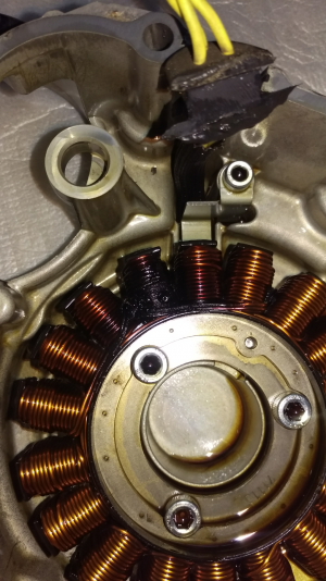

Hier noch ein Bild von ner abgerauchten Lima, ist zwar von ner GSXR 600, aber wenn sie durch ist sieht das bei dir ähnlich aus. Diese hier brachte auf allen 3 Phasen exakt die gleichen Werte, nur etwas unter Soll.

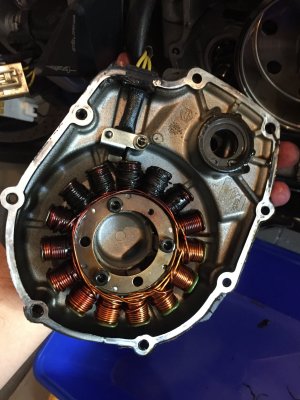

War/Ist die LiMa! Hatte heute zu jedem Pol gegen Masse Durchgang!
Warum das nicht schon beim ersten Messen war, keine Ahnung!
So sieht es drinnen aus ::FD08D161-8009-4783-A89C-1DD1F75FAA67.jpeg
