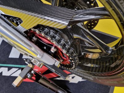

Hallo Gemeinde,
hab mir bzw meiner Bella nen neuen Kettensatz mit goldener Kette und nen Stealth Kettenrad gegönnt. Welches Kettenspray nutzt Ihr, damit das güldene weiter sichtbar ist und nicht durch „weißes“ Geschlonze überdeckt wird?
Bisher war ich mit Motul Chain Lube Factory Line seeeehr zufrieden. Ist aber halt weißes Spray.

gibt es aber auch in der Variante "klar"
Muss mal mein Hinterrad fotografieren, so wie Artemis.
Da ist der Straßendreck von knapp 2tkm drauf, aber keine Ölspritzer. Die Kette ist ordentlich geölt. Von einem Mofessor Kettenöler.
Aber es kann ja nicht sein, was nicht sein darf :cool:
Vielleicht gibts ja mal beim Vince oder so eines schönen Tages einen Kettenkasten zu kaufen wie das die guten alten MZs hatten, natürlich in edlem Sichtkarbon, versteht sich;)
Vom S100 High End Kettenspray war ich positiv überrascht, ist das erste das bei mir tatsächlich dort bleibt wo es hingehört. Jetzt wird die Felge nur noch vom Reifenabrieb dunkel.
