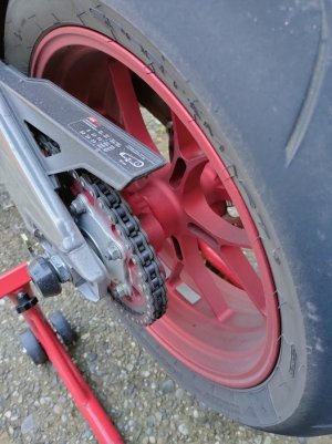

Und hier das Schockbild
Ist doch noch nicht schlimm. Wenn die Kette irgend wann mal eine ähnliche Farbe wie die Felge hat, dann kannst dich ihrer ja immer noch annehmen. Also noch reichlich Zeit bis dahin. Und fahr gefälligst mal deinen Schmutzstreifen am Reifen sauber😎
Das war aufgrund stark verschmutzter Straßen und niedrigen Asphalttemperaturen bei der letzten Tour nicht überall opportun. Zumal es auch viele feuchte Stellen gab.
Aber glaub mir: Normalerweise werden die Reifen noch mit legalstem Restprofil in der Mitte entsorgt :cool:
Hier ging es nur darum, wieviel Ölschmodder tatsächlich nach so einer Distanz auf der Felge klebt. Und das finde ich jetzt deutlich übersichtlich 😁

Aber mal im Ernst: Die Kette läuft bestimmt schön weich und leise, so gleichmäßig schwarz wie die ist, oder?
Und reichlich Gewichte an der Felge kleben hast du auch wie ich sehe. Was ist denn das für Reifen den du da drauf hast?
