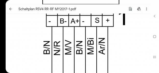

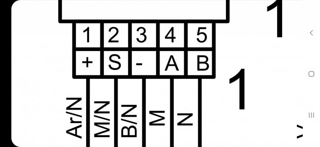

Das Thema hab ich schon 2x durchgelesen,der Servostecker an der Tuono ist 6 polig meiner ist 5 polig.
Das irritierte mich zunächst auch.
Aber die E4 haben nur einen zusätzlichen Masseausgang. Sonst alles gleich.
1 x Plus
1 x Masse
1 x Poti für Positionbestimmung
1x Plus und 1 x Minus für Motor
