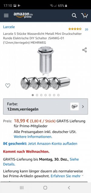

Ich hätte diesen Schalter hier im Auge dafür und würde versuchen den in die Mutter der Gabelbrücke zu integrieren.Screenshot_20191223-171007_Amazon Shopping.jpg

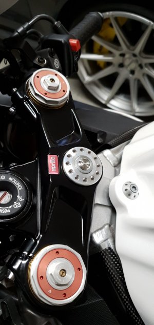

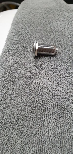

So der Schalter ist schonmal verbaut😬siehe Bilder
Sehr klein und unauffällig,drumrum noch eine passende Unterlegscheibe die super in die Vertiefung der Mutter passt.Die Befestigungsmutter des Schalter passt perfekt in den 14er Inbus von der Lenkkopfmutter.
geile Idee und die F
Du hast es drauf,auf so eine Idee würde ich niemals kommen.
Von so Leuten lebt das Forum, Top
Super Tipp. 👍🏼

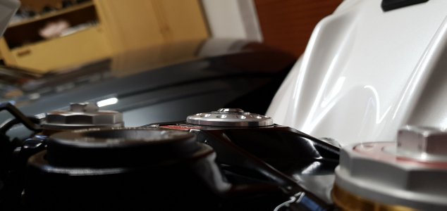

Hab ich mir jetzt auch so ähnlich gebastelt.. 😉
Grüße..

Auch super gelöst. Musst nur eine Erklärung parat haben, falls in der Kontrolle die Frage aufkommt wofür der Schalter ist. Da finde ich die Lösung mit der Gabelbrücke fast noch eleganter. Wie auch immer, danke an beide fürs detaillierte Teilen - davon lebt das Forum wirklich!
