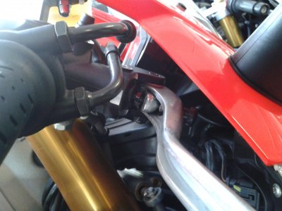

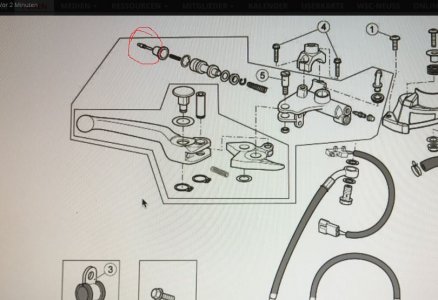

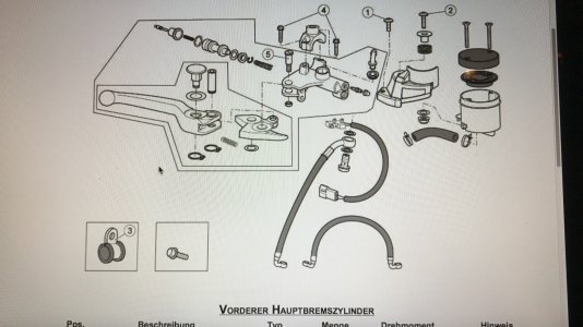

Welcher Stift soll dass sein?
Ich habs jetzt nicht vor Augen aber der wär mir nicht aufgefallen ?!?
Bei mir war es seinerzeit auch nur die Einstellung von besagtem Stift.
Hatte neue ABM Hebel montiert. Probefahrt war alles noch i.O., doch am nächsten Tag griff ich erst mal ins Leere.
Weniger Vorspannung und alles war gut.
Grüße
Jeronimo
Ok ja an und für sich hatte Ich dass zur Rückrufaktion tauschen lassen! Wusste nicht dass man da etwas einstellen kann!
