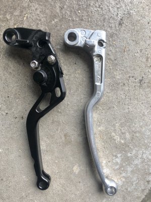

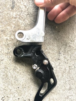

Vorab ein paar Bilder zur Veranschaulichung:
Wie man auf den Bildern erkennt, ist sowohl die Bohrung als auch der Hub beim V-Trec der gleiche wie beim originalen Hebel.

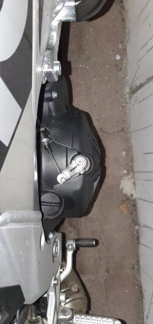

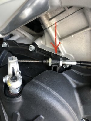

Also ich war eben in der Werkstatt und mein Anliegen geschildert. Der Mechaniker hat die Kupplung getestet und gemeint, dass alles gut ist. Kupplung ist richtig eingestellt und funktioniert auch. Ich solle mir keine Sorgen machen. Von daher alles gut :giggle:

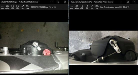

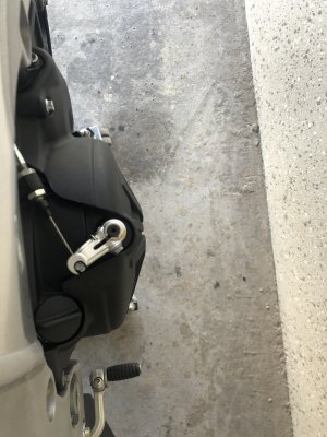

Der Kupplungshebel ist nicht gezogen.
Dann schau das mal an. Vergleich deines Hebels mit dem an meiner.
Beide nicht betätigt !!!!!!!!!!!!!!!!!!!!!!!!!!!!!!!!

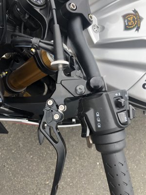

Hast du deine Stellschraube am Handgriff wahrscheinlich komplett rausgedreht. Drum tut sich beim Verstellen auch nichts mehr.
Mach doch bitte mal ein Bild von deiner Stellschraube am Hebel.
Das ist bei mir die Stellung: Kupplungsgriff gezogen.
War dein Kupplungsdeckel mal unten ??
Mache ich sobald ich Zeit habe. Nein noch nicht. Auf dem Hebel und der Welle sind auch Markierungen eingeschlagen. Die stimmen überein.

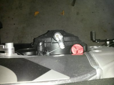

Bei mir sieht es so aus wenn die Kupplung nicht gezogen wird
Mich würde mal interessieren, ob diese Einstellung original ist. Vielleicht kann mir da jemand helfen.
