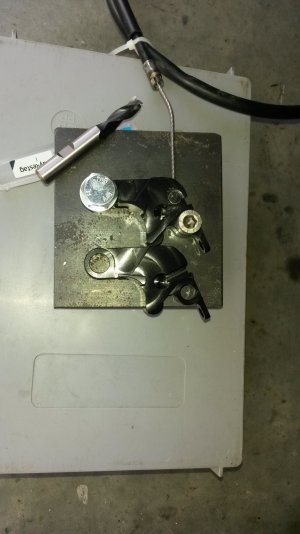

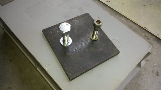

Ich hab mir zum Fräsen des Loches ne Vorrichtung gemacht um das ganze fest in der Ständerbohrmaschine zu spannen. Frei Hand ists bisschen schwierig weil der Stirnfräser ja immer wegdriften will. Ausser mit nem 8mm Bohrer anbohren und dann mit dem Fräser fertigstellen20160710_155830.jpg
Ich habs so gemacht.
ABER BITTE LOCH NICHT ALS MUSTER NEHMEN. Hab ich zu weit nach aussen gemacht
>>>>>>>>>>>>>>>Sondern wie bei #17
@Picke sieht super aus! danke für die bebilderte anleitung!
ah da hast das loch an den original kanal gelegt so dass du über diesen den zug einlegen kannst

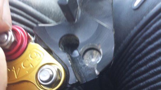

so loch gebohrt, geht aber net.
1. kann ich den zug net einlegen, das der kanal jetzt 90° abwinkelt. und zu schmal ist.
2. konnt ich zwar das loch passend breit drehen aber net passen tief, da der bohrer eine spitze hat - es ist am ende konisch....
beide probleme muss ich von nem fräßer beseitigen lassen.
bild mach ich am sonntag wenn ich wieder in der werkstatt bin
Wenn die Lochtiefe stimmt kannst den Zug wieder einhängen.
jap haben gestern noch mit dremel die ecke entfernt, den zug kann ich jetzt einlegen. nur das loch ist net tief genug. wir haben 3 dremel aufsätze zerstört ...
es fehlen 1-2 mm [emoji35]
ich such mir jetzt jemand der mir die letzten lächerlichen mm machen kann

habe die neue Bohrung getestet,
hilft nicht im gegen teil.
Musste unten und oben komplett vorspannen.
Und selbst dann ist der Schleifpunkt zu nah am Lenker.
Habe es jetzt wieder mit der Originalbohrung des VTRECs gemacht.
Und es klappt habe einen Mittelding gefunden
Schleifpunkt ist nicht zu nah am Lenker und die Kupplung trennt komplett.
Einzig unschön finde ich dass der Zug so sehr vorgespannt ist und man keine Spiel mehr im Hebel hat.
