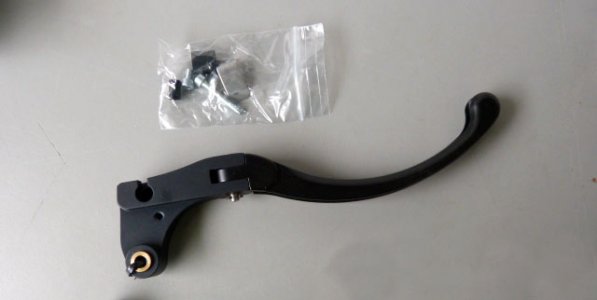

also ich hab mir damals den lightech kupplungshebel geordert, da ich die brembo bremspumpe hab und einen optisch passenden hebel wollte und ich hab die hebel mit dem orginalen verglichen, sind identisch, nur das der lightech schöner ist :)

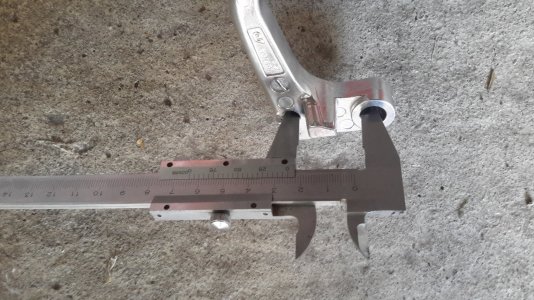

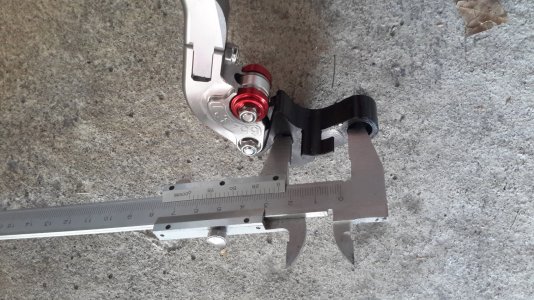

Nach dem ihr mich verunsichert habt, habe ich heute meinen Kupplungshebel von V-Trec ausgebaut und mit dem Original verglichen.
Der Hebelweg ist der selbe!
Verstehe jetzt nicht warum die nicht den gleichen Weg machen sollen und die Kupplung nicht richtig funktioniert.

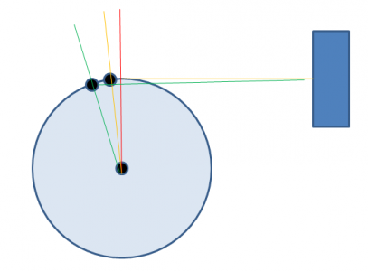

Der Abstand der Löcher mag gleich sein, aber der Winkel nicht. Durch den geringeren Radius verkürzt sich der Weg.
Dann musst du mal messen von dem Loch wo der Zug eingehängt wird zum Anschlag (Ruhestellung). Der Hebel bei dir macht max. 25mm Weg. Wenn aber der 0-Punkt schon einen Teil wegnimmt wird es weniger. Also quasi die Startauslenkung vom V-Trec erlaubt keine 25mm Weg
Ja, ich weiß was ihr meint. Der Weg den der Zug macht ist nicht gleich dem Abstand Anschraubpunkt zu Bohrung für den Zug (Hebel). Wenn ich das recht verstehe ist der Zugweg eine Winkelfunktion. s = Hebel * cos alpha. Der Unterschied im Zugweg ist also bei 5° Differenz recht klein.
