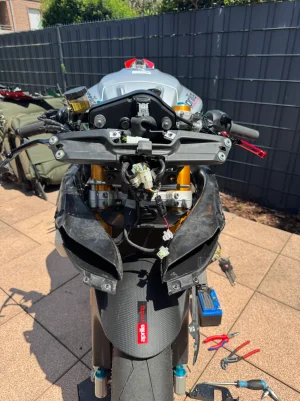

Laptimer bei meiner Rf2016 eingebaut, dafür die lichtmaske und Dashboard abgeklemmt, nun kommt kein Signal mehr. Habe alle Sicherungen gecheckt sowie eine andere Batterie getestet. System fährt hörbar hoch nur das Display bleibt komplett tot. Licht und Blinker ebenfalls… jemand eine Idee ?
Nachtrag, laut diag ist es Fehler U1701 - Verbindung zum Display. LOESUNG: Der Stecker muss in “0 Stellung” aufs Dashboard eingesetzt werden und einrasten. Ich war wohl einfach zu dumm 😂 danke euch

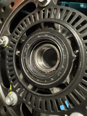

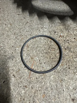

Weiß jemand wozu diese ringförmige Feder auf dem ersten Bild gehört? Ist die Teil der Wellendichtung?

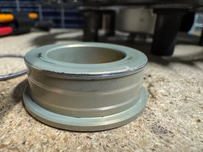

Ich habe grade mein Hinterrad zwecks Reifenwechsel ausgebaut und die Feder lag lose in der Gummi-Wellendichtung, als ich die Distanzhülse auf der rechten Seite des Hinterrades rausgezogen habe (siehe zweites Bild). Die Distanzhülse scheint auch etwas in Mitleidenschaft gezogen wurden sein und hat tiefere Schleifspuren am äußeren Rand, wo eigentlich keine seien sollten.
Ist ein bisschen ne Fummelei, aber mit einer gekröpften Spitzzange oder einem stabilen Draht kannst du die Spiralfeder wieder hinter die Wulst des Dichtrings schieben. Die Feder soll die Dichtlippen zusammenziehen, so dass die Distanzhülse schön anliegt.
