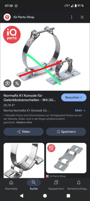

Das sieht auf dem Bild so aus, als könnte man den Halter frei auf der Schelle positionieren.Eine weitere Frage, ich benötige eine Rohrschelle mit einer Halterung daran um ab der Halterung etwas zu befestigen.
Ich habe zwar so etwas gefunden.
Allerdings brauche ich die Halterung 90° gedreht zur Schelle.
Leider habe ich noch keine Alternative gefunden.
Kennt jemand eine passende Halterung?
Blechwinkel unter die Schelle legen.Allerdings brauche ich die Halterung 90° gedreht zur Schelle.
Blechhalter anschweißen (Punkten).Der Halter soll die Position um 90° ändern, nicht die Schelle in der Halterung drehen.
Kanns nich besser formulieren.
Wenn der Blechwinkel an der Stelle wo er unter der Schelle sitzt nicht auch die Runde Form der Schelle hat, dann steht diese zu weit ab.Blechwinkel unter die Schelle legen.
Ja genau so meine ich.Der Halter soll die Position um 90° ändern, nicht die Schelle in der Halterung drehen.
Das wäre die beste Möglichkeit.Blechhalter anschweißen (Punkten).
Breite Schelle und von innen Nieten.Wollte es mit den mir zur Verfügung stehenden Mitteln machen.
Dann formst du den Blechwinkel über ein Rohr vorher mit einem Hammer an - so schwer ist das doch alles nicht.Wenn der Blechwinkel an der Stelle wo er unter der Schelle sitzt nicht auch die Runde Form der Schelle hat, dann steht diese zu weit ab.
Jau, habs geschnalltDer Halter soll die Position um 90° ändern, nicht die Schelle in der Halterung drehen.
