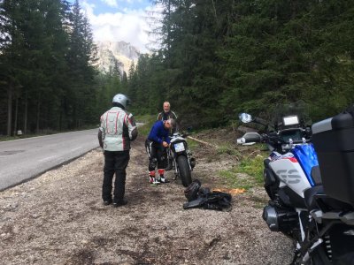

Folgendes ist mir jetzt in Südtirol passiert, nach einer Pause auf dem Jaufenpass roch es um mir gut nach Benzin, konnte aber nichts feststellen.
Am Penser Joch ist mir hinter einer Kurve beim Angasen die Tuono, 13er, abrupt ausgegangen. Der Schnellverschluss links unterm Tank hat sich gelöst!!:cautious:
Gab/gibt es da ein Problem mit dem Schnellverschluss? Also tauschen gegen ein neueren?
Kann der sich lösen? Falsch verlegt?
Die restlichen 4 Tage konnte ich ohne Probleme weiterfahren.:)
Gruß Frank

Mir jetzt in 33t km noch nicht passiert. Kann halt sein, dass der mal bei der Montage nicht richtig aufgesteckt wurde. Würd ich eher als Montagefehler bezeichnen und war ja einfach zu reparieren. falls es nochmal passiert, solltest mal die Verbindung anschauen, ob die ganz fest hängt/spiel hat.

Dann werde ich erst mal so weiter fahren und im Winter die ganze Sache mal etwas näher betrachten.

Auf jeden Fall den Stecker mal überprüfen. Falls die Schnellkupplung den Eindruck erweckt, dass sie nicht mehr richtig schließt, würde ich diese definitiv tauschen. Wenn dir Benzin über den heißen Motor/Krümmer läuft, kann deine Tuono sich auch ganz schnell in eine rollende Fackel verwandeln. 😱
Auch wenn beim trennen der Schnellkupplung nur Verhältnis mäßig wenig Benzin ausläuft, Sicher ist sicher.

Habe mir auch schon überlegt die Schnellkupplung zu tauschen weil ich beim zusammenstecken das Gefühl hatte als wenn
die Stecker nicht so richtig sitzen !!! Kann aber auch täuschen und dicht ist es bis jetzt auch noch.
Beim einschalten der Zündung, wußte ja noch nicht warum sie ausgegangen war, spritzte es schon einiges an Benzin raus.!!:confused:

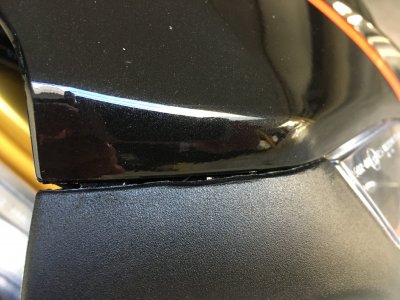

Ich habe da auch mal ne Frage zwischendurch...
Die Kunststoffecken an der Kanzel sind bei meiner echt schaurig. Gemeint ist die Kante zur Kanzel. Sieht fast aus als hätte da
einer mit nem Cuttermesser oder sowas dran rum gefingert.
Mein Händler meint das ist bei allen so. Ich kann mir das kaum vorstellen und hatte noch keine gesehen die ich vergleichen könnte.
Ich hab das 19er Modell. Ist es bei euch genauso grottig? Wäre toll wenn ihr Bilder hättet.
Danke im Voraus! ;)
Danke im Voraus! ;)
Anhang anzeigen 64765Anhang anzeigen 64766
Bei meiner 2019er Tuono sieht es auch nicht besser aus :-(
