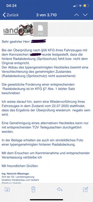

6.2.10 Kotflügel, Schmutzfänger, Spritzschutz
Bemerkung: HA Spritzschutz fehlt - schwerer Mangel
Das Fahrzeug entspricht nicht den Erfordernissen der Umwelt und der Verkehrs und Betriebssicherheit - schwere Mängel
So stehts im Wortlaut auf dem Ergebnis.

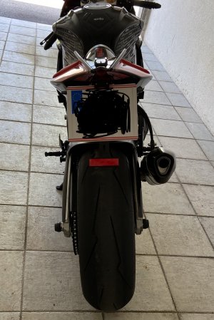

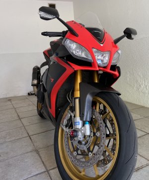

So siehts aus momentan. Für interessierte auch n Foto von vorne wie die neuen Spiegel an der alten RSV4 aussehen.

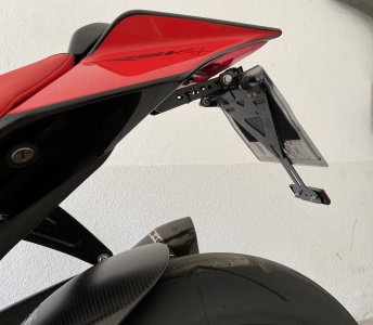

Musste eben mein Bike vorführen bei der ö. Landesregierung. Alles passt bis auf das kurze Heck. Somit durchgefallen.
Er meint da muss das Original dran, alles andere ist nicht Gesetzeskonform.
Really?
Siehe Foto...
(Das Nummernschild passt jetzt vom Winkel, Rückstrahler montiert)
Aber da muss ein richtiger Kotflügel ran sagt der nette Herr.
