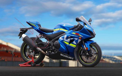

Keine Ahnung, das Frage ich mich auch - Siehe GSXR L7 im Originalzustand:
Hat keinen Kotflügel!
Gilt hier auch der KZH als Spritzschutz?
Das würde ich so sehen. Der spritzschutz soll doch m. E. zum Schutz des Hintermanns dienen. Der Kotflügel als spritzschutz wäre m. E. dann auszuschließen, da er diesbezüglich die Funktion nicht erfüllt. Auch wäre dann die suzi ab Werk bereits nicht gesetzteskonform, sofern es diese Pflicht überhaupt gibt.

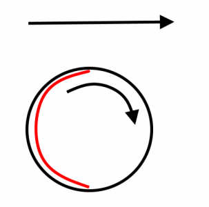

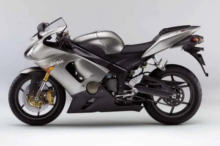

Wenn ich nich ganz falsch gedacht habe ist der rote teil des Rades max. der Bereich der das Wasser wirft das den Hintermann beeinträchtigt. Deswegen hat die Suzi auch keinen Kotflügel. Hatte mal eine ZX6-r 636C und die hatte auch keinen hinteren Kotflügel.
