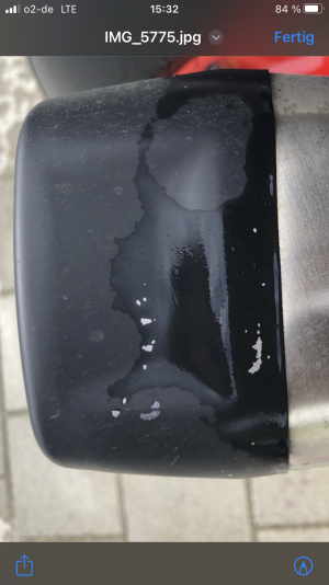

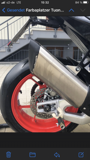

hatte das an meiner E5 leider auch schon. Bei mir wurde der komplette Auspuff auf Garantie getauscht. So sah das damals bei mir aus.
Grüße Carsten

Der Schaden sieht etwas größer aus, wie bei meiner. Meinen Schaden hat ja Vince auf seine Kappe genommen. Aber sollte die unterschiedliche Handhabung nicht durch die unterschiedlichen Händler begründet sein, dann lässt das tief blicken. Und deckt sich ein wenig mit meinen Erfahrungen im letzten halben Jahr.
Auch wenn von Aprilia die Reklamationsabteilung zwecks schnellerer Bearbeitung ausgebaut wird, haben wir ja hier bearbeitete Garantieanträge und somit sind Entscheidungen getroffen worden.

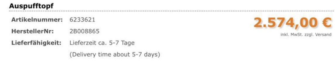

Ich finds ja auch überzogen hier einen neuen Endschalldämpfer zu verlangen. Aber dass sich Aprilia an den Kosten des Händlers für die Wiederherstellung (Abschleifen, Lackieren, Pulvern etc.) beteiligt, könnte man schon verlangen. Ich weiß ja nicht wie das zu verrechnen wäre. Das Problem ist, wie es hier beschrieben wird, kein Einzelfall. Mein Topf ist ca. 11.000 km gefahren und wir reden von einem original Teil was ca. 2600 (!!!) € kostet.
