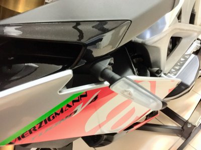

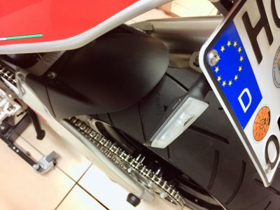

Ich habe auf der 17er vorne und hinten LED verbaut ohne Widerstände. (Kein Kellermann, kein Rizoma) Funktioniert seit 1000km ohne Probleme.
Kann ich bestätigen! 2017er, Rizoma "Action" vorne und und hinten ohne Widerstände plug'n'play!
Hab heut eine extra Blinker-Testrunde gemacht, funktioniert bisher tadellos, ohne Widerstände und co, auch bei höheren Drehzahlen usw. Nur für alle Fälle, sollte ich doch Widerstände einbauen müssen: WO habt ihr diese eingebaut, sie sollen ja recht heiß werden...
So, nach mehreren Testrunden kann ich sagen, dass bei der 2017er Tuono RR die 1 Watt IXS LED Blinker ohne Widerstände und sonstigen Umbauten einwandfrei funktionieren. Es kommt keine Fehlermeldung, keine zu schnelle Blinkfrequenz, egal ob man kurz oder lang blinkt, bei Standgas oder hohen Drehzahlen. LED Kennzeichenbeleuchtung funktioniert auch - alles so wie es soll.
