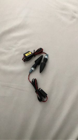

das Problem bei den Widerständen ist ja, dass sie sich nicht unerheblich erwärmen und dass sie dann a passendes Einbauplatzerl brauchen. Wie gesagt, ich hab meine weggelassen, habe ganz normale IXS LED Blinker mit (glaubich) 1 Watt pro Blinker. Funktioniert alles ganz normal, so wie es soll, wie bereits im Forum geschrieben.

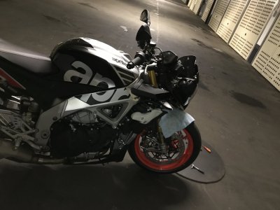

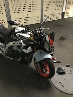

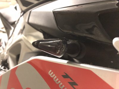

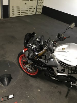

Heute habe ich LED Blinker Vorne verbaut ... muss echt sagen das ist schon ein etwas mit aufwand verbunden :mad:
Dachte das die Blinker irgendwo zwischengesteckt sind, von wegen!!! Beide Blinker gehen fast bis zum Tacho erst dort sind die gesteckt an dem Kabelbaum der in den Tacho führt.
Mir blieb nicht anderes übrig als die Kabel zu trennen und dort wieder anschliessen, musste die halbe schnauze für zerlegen, da sind andere herstelle zb. BMW etwas schrauber freundlicher, egal fertig ist es:D
Bilder von den Blinkern volgen, habe vergessen jetzt welche zu machen.

So kompliziert?
Als erstes hab ich die Kabel der LED Blinker zu Testzwecken einfach in die Flachstecker der originalen Blinker gesteckt, welche sich im Blinkergehäuse befinden, um zu schauen ob die Blinkfrequenz passt.
Dann habe die originalen Blinker demontiert und die Kabel direkt nach diesen Flachsteckern, den man e nicht mehr braucht, abgezwickt, abisoliert und die neuen Blinker drangelötet, mit Schrumpfschlauch alles wasserdicht gemacht und erledigt. Jetzt sind die Kabel ein paar cm länger als zuvor, mit Kabelbindern alles verstaut. Abgebaut hab ich bis auf die Blinker gar nix.
ich wollte eine Steckvariante mit erreichen, aber das Kabel ist schon ziemlich lang vom blinke bis zum stecke der am Tacho sofort dahinter sitzt. Habe keine ander Lösung gehabt als die Maske abzuschrauben.
wusste das Blau masse ist... keine sorgen gehabt wegen der Frequenz und 1W Widerstand reicht aus
Warum einfach, wenn es kompliziert auch geht [emoji6]
Aprilia hat das ja eigentlich sehr gut gelöst mit den Kabelschuhen an den Original Blinkern. Da besorgt man sich einfach die Gegenstücke für an die neuen Blinker, kann die Steckverbindungen dann noch mit Schrumpfschlauch überzeihen und mit Kabelbinder sauber hinter der vorderen Seitenverkleidung verlegen. Dazu muss man nur die beiden vorderen Seitenverkleidungen kurz wegnehmen.
