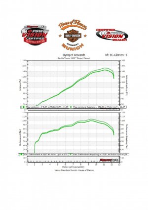

Kann mal das alte Thema wieder aufwärmen. Heute durfte meine 1100RR mal auf den Prüfstand, die ist Bj.2016 und hat 22000 km auf dem Tacho. Die 175 PS schafft sie nicht so ganz, die hat genau die gleiche Leistung wie meine allererste 1000er Tuono von 2011, die hatte nämlich mehr Leistung als im Schein, 167 PS an der Kupplung. Eigentlich soll ja die Höchstleistung bei der 1100er bei 11000U/min anliegen, da geht es bei meiner wieder schon bergab. 5 PS hin oder her, bei meinen fahrerischen Fähigkeiten merke ich da keinen Unterschied😀

Davon mal abgesehen, dass die 5 ps wahrscheinlich wirklich vernachlässigbar sind wäre mal interessant warum hier bei 10.300 „schon“ Ende im Karton ist.
Welchen Sprit und welche Ansaugtemperatur hattest du denn?
Ganz normales Super 95, kein E10. War heute natürlich zeimlich heiss, hatte bestimmt mehr als 25°C auf dem Prüfstand, die Temperatur korrigiert ja aber der Prüfstand automatisch mit ein. Sonst stand eigentlich immer die Temperatur auf dem Diagramm diesmal nicht. Meine erste 1000er Tuono hatte 166,9 PS bei 17,3°C Lufttemperatur, die zweite 1000er die ja 3 PS mehr haben sollte 164,7 PS bei 41°C Lufttemperatur. Immer an der Kupplung und auf dem gleichen Prüfstand.

Aber 175 PS soll sie ja an der Kupplung auch nicht haben, sondern an der Kurbelwelle.

Klar, von der Motorwelle bis zur Kupplung gehen 1-2% verloren, also sollte die 1100 so ca. 172 PS an der Kupplung haben. Und meine erste 1000er hatte 167 PS an der Kupplung, das heisst sie hatte die versprochene Leistung sogar übertroffen, an der Kurbelwelle dann so ca. 170 PS. Die 1100 und die 1000er schenken sich praktisch nichts in der Höchstleistung, ich habe leider kein Diagramm vom Drehmoment der 1000er, das wäre noch interessant für einen Vergleich.

Ja, die EU-Angabe ist 2% zwischen Kupplung und Kurbelwelle.
Aber abgesehen davon ist natürlich bei so einem Wetter nicht mit der besten Leistungsaubeute zu rechnen. Trotz Reduktionsfaktor.
Dass deine aber so bald in Begrenzer geht ??? 400 vor den angesagten 12000.
Da kann man jetzt alles rechnen.
Stimmt die Motorabregelung lt. Datenstand, zeigt der Prüfstand die richtige Drehzahl.
200 Umdr. machen da bald 4-5 PS aus.

Hallo Armin,
ich kann dein Prüfstandsdiagramm nicht ganz glauben. Grund dafür ist der hohe Korrekturfaktor von 1,09. Ich habe jetzt mal den Luftdruck für gestern 14:30 Uhr in Salem nachgeschaut. Hier kommt ein Wert von 960 mbar raus. Wenn ich jetzt mit dem Korrekturfaktor und dem Luftdruck die Rechnung für EG rückwärts durchführe komme ich darauf, dass es am Prüfstand 50 °C gehabt hat. Das kann ich nicht glauben. Wenn ich z. B. mit 30 °C Umgebungsbedingung rechne komme ich auf einen Korrekturfaktor von 1,048.
