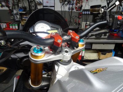

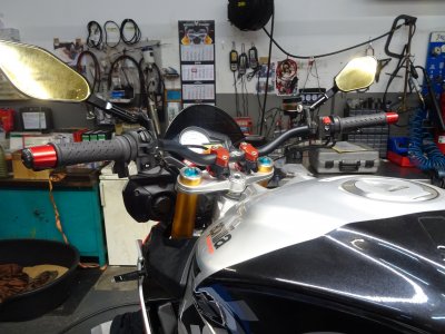

Morgen Vince, wie teuer wäre denn der Einbau und die Teile ( Gilles Riser und Lsl x01 Lenker ) bei euch ca. Lg Uwe Ach ja finde die Teile nicht auf eurer Seite.
So wie der zufall es will, haben wir heute einen Tuono 1100 Factory hier mit der LSL Lenker in verbindung mit die Gilles Lenkerböcke, Wioe erwähnt, finde Ich die böcke , die als REot beschrieben wird als zu orange eloxiert, passt nicht wirklich zu andere Rote Elox teile, darum meine empfehlung , liebe die Gilles böcke die komplett Schwarz eloxiert sind
Sehr geil! Kannst du mal ein ca. Preis sagen komplett Teile und Aufwand? Und wieviel cm kommt der Lenker nach hinten?
