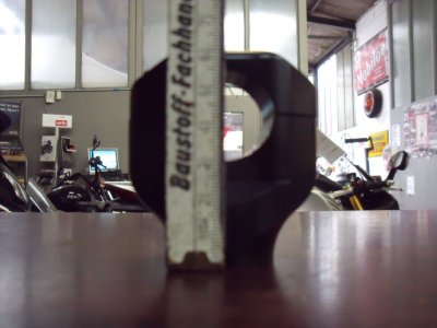

Die LSL Lenkerböcke sind sogar ein bisschen niedrige, aber der LSL Lenker ist ca 0,2 MM dicker als Original Aprilia , darum geht nur LSL Lenker in verbindung mit LSL Lenkerböcke, Der Unterschied macht die kröpfung der Lenker , es sind vieleicht 2 cm die mann aufrechter sitzt, und die machen einfach den unterschied, und alle leitungen & kabeln passen

Klemmböcke aus dem Baustoffhandel.....:barefoot:

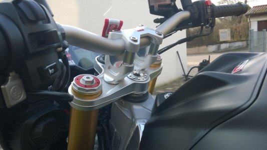

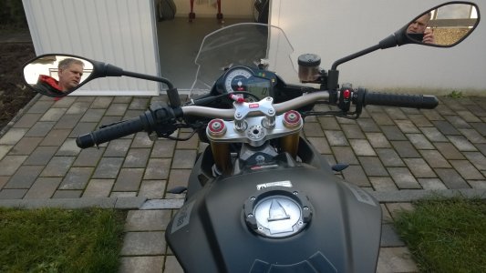

Hallo, ich hab einfach den org. Lenker meiner 2014 Tuono um 2 cm erhöht, alles passt. War für mich einfach die billigste und schnellste Lösung.

Geht aber bei der 1100er leider nicht, dann ist die Bremsleitung zu kurz, ansonsten wär das wirklich die billigste Variante.
