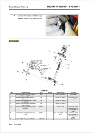

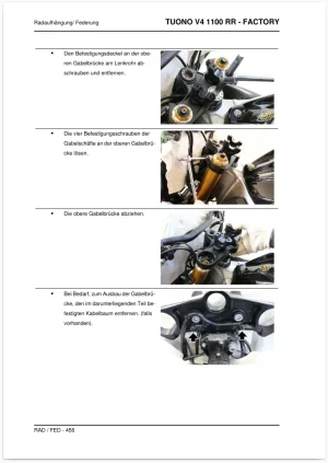

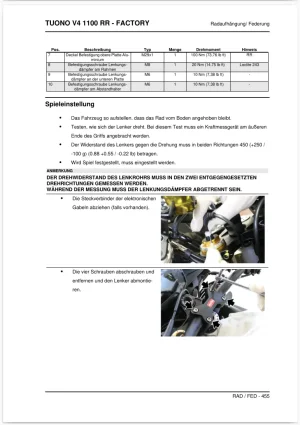

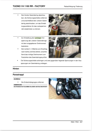

kann mir eig wer einen Screenshot schicken von der Lenkkopflager Montage (auf deutsch wäre fein, englisch hab ich) aus dem Werkstatthandbuch für die 2017 Tuono Factory oder verkauft wer die ganze pdf auf deutsch?

gings nur ums einstellen vom Lenkkopflager, wollt mir dass nur in deutsch mal durchlesen

Dann wird glaube ich die Schraube oben mit erstmal 70NM angezogen,dass hatte meine ich mal jemand gepostet hier im Thread.
Dann Lenkungsdämpfer demontieren und Züge so legen,dass von diesen kein Widerstand mehr erzeugt wird.
Wenn du jetzt,nachdem das alles gemacht wurde den Lenker nach links ,oder rechts bewegst,sollte dieser von alleine in die jeweilige Richtung fallen.
Wenn dies nicht der Fall ist,ist es zu feste angezogen (Schraube oder die Einstellringe)
Würde mich da langsam einfach rantasten, bis es passt.

folgende Frage und zwar du ich mich ein bisschen hart mit Spiel einstellen. Hab ihr Position 6 den Gewindering mit 40+- 5Nm angezogen? oder per Hand dass es noch leichtgängig war, hab mein All Balls Lager nähmlich mit 35nm angezogen und die mutter dann per Hand mit 35 Grad, ergebnis ich find es geht ein bisschen schwer zu bewegen aber ändert sich dass wenn alles montiert ist? sprich reifen, Gabel.....
oder muss es vor der Montage des Reifens schon leicht hin und her gehen? Also auf die 40Nm scheißen und per Hand anschrauben bis es leicht geht und dann Kontern?

eben wollte eig nicht unter 35nm gehen mit dem gewindering aber selbst da geht es ein bisschen schwer hin und her ohne holme und ohne obere Gabelbrücke, aber eben ich weiß nicht ob sich dass verändert wenn alles montiert ist, mit 35nm und kontermutter + holme und obere Gabelbrücke motiert ist kein spiel feststellbar aber leicht in die Anschläge fällts auch nicht
vielen Dank für den Link aber warum gibt Aprilia dann 40nm an des versteh ich nicht😅
und weiß auch zufällig wer dass Drehmoment der Alu Schraube bei der Factory? bei der normalen sinds ja 100Nm
