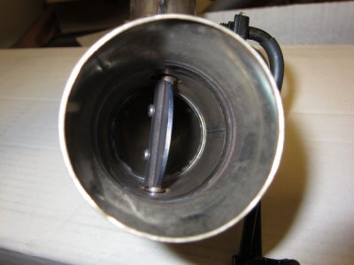

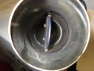

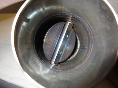

Hat von Euch zufällig mal einer ein Foto von der Auspuff Klappe gemacht? Ist die Klappe auf eine Welle aufgeschraubt oder aufgeschweißt?
Für sachdienliche Hinweise wäre ich Euch dankbar.

Logo ;) Bitteschön :

Dankeschön, na die Bilder sind super. Der Sound mit dem 103er Mapping sollte somit mit 2 Schrauben gelöst sein. :-)
Ich hoffe die Reichweite ohne, bleibt weiterhin gleich.
Danke M4atze nochmals für die Bilder.

naja ich glaube nicht das du die schrauben zerstörungsfrei raus bekommst, sowenig platz wie dort ist. da ists doch leichter die züge auszuhängen.
Kein Problem ;) Die Schrauben kriegst du schon raus mit dem richtigen Werkzeug
Ich habe mir das ganze mal angeschaut. Versuchen werde ich das mal mit einem Winkelschraubendreher. Zur Not dann mit einer Spannzange.
