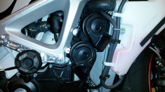

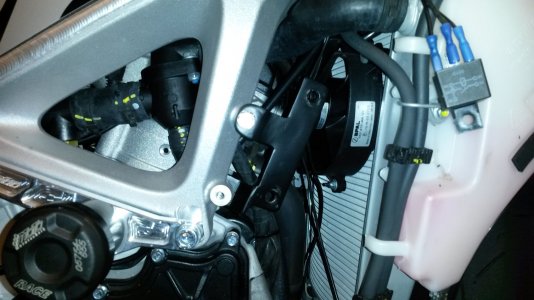

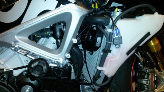

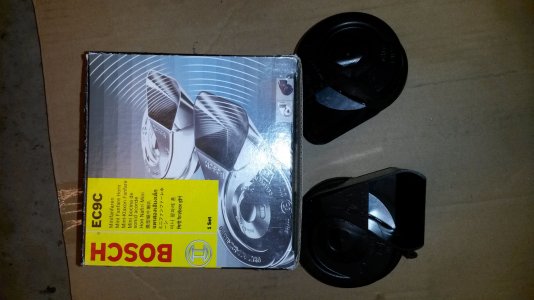

Hab jetzt meiner die Bobby-Car-Hupe entfernt. Jetzt kann sie auch im öffentlichen Verkehr mitreden.

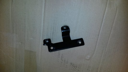

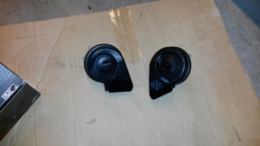

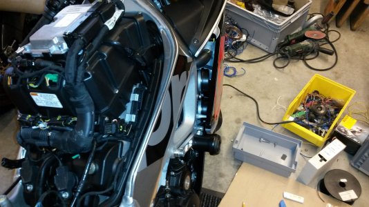

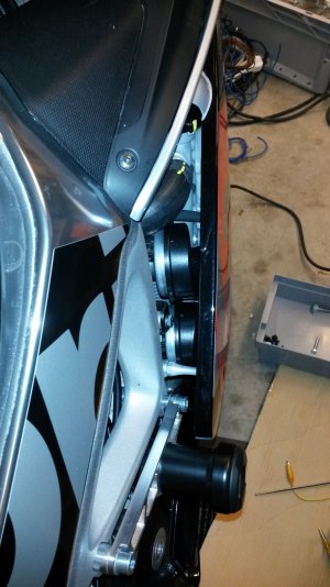

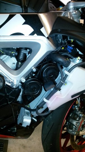

Halter angefertigt, Relais usw.
Nun hört man mich wenigstens auch:):LOL:Hupe (1).jpg Hupe (2).jpg Hupe (3).jpg Hupe (4).jpg Hupe (5).jpg Hupe (6).jpg Hupe (7).jpg Hupe (8).jpg Hupe (9).jpg

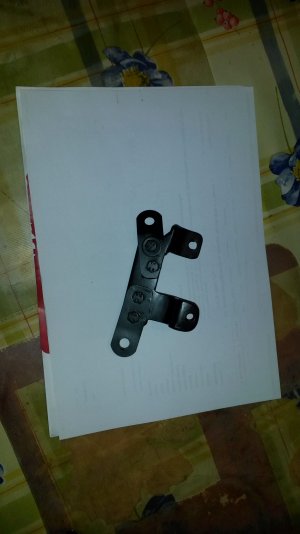

Hupe.jpg So, heute erste Nacharbeit nötig gewesen.
1) Absicherung mit 8A reicht nicht. Die "Nebelhörner" haben 160 Watt. Also mit 16A abgesichert.
2) Der Halter war zu stabil. Ein sauberes Schwingen der Hörner war nicht möglich. Gab so einen dumpfen unterdrückten Ton. Also die Anschraublaschen gekürzt und die dünnen Blechstreifen die beim Montagematerial dabei sind dazwischen gemacht.
Jetzt alles perfekt. Die Hörner der Queen Mary sind jetzt leise Tröten dagegen.
Geänderter Halter
