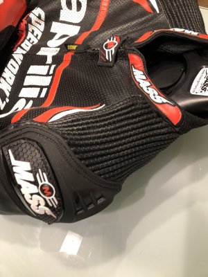

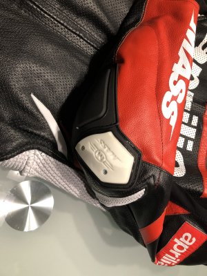

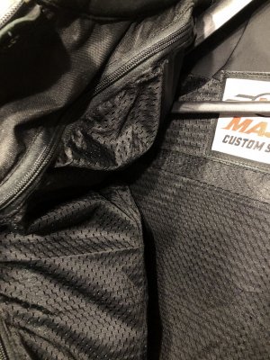

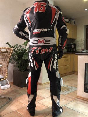

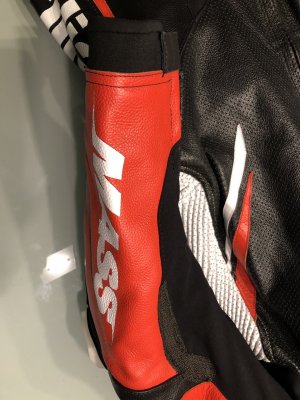

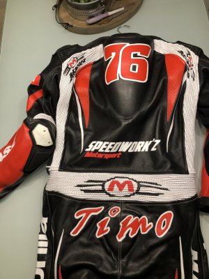

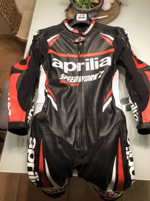

So hier mal Bilder

Wie, jetzt schon da, das ging jetzt aber schneller wie angesagt oder?
Glückwunsch, sieht richtig schick aus und der Preis ist heiß.
Hoffe der paßt so gut wie es aussieht.
Sind in dem Paket dann benötigte Sensoren für´s Moped enthalten oder kommt da noch was drauf?
Hey ja er passt super. Verarbeitung kann ich bis jetzt auch nichts negatives festellen.
Sensoren werden keine weiteren für die Rennstrecke benötigt.
füe die Straße gibts noch eine Sensor der das ganze System noch mal schneller mach und Situationen erkennt die es auf der Rennstrecke so nicht gibt. Zb das man steht und dann angefahren wird.
dieser Sensor würde noch mal extra dazu kommen für 149 Euro
Super,sowohl das Aussehen als auch der Preis.Wo sitzt die Kartusche und wo schaltest du den Airbag an?Oder habe ich das übersehen?
Durch @Timo , bin ich auch zu den Laden gekommen und habe dort auch Bestellt, ich habe den aus Hüpfleder genommen, bin gespannt wann meiner kommt.

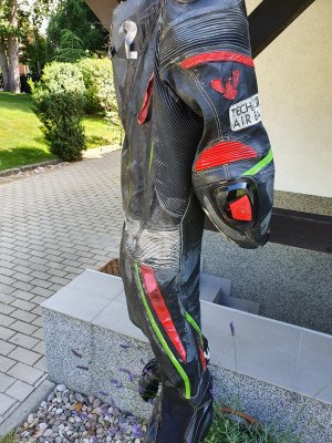

Die Weste hat letzten August bei mir genau das getan was sie sollte, nämlich sehr gut geschützt. nur leider waren hinterher die Patronen leer und die Luftsäcke nicht mehr ganz dicht... liegt das möglicherweise auch am Airbag oder am Hersteller? Ich habe die Kombi mit Airbag zwecks deren kplt Sanierung und AIRBAG Reparatur, Reinigung und Update innerhalb von 2,5 Wochen nach deren Versand schon vom Kombihersteller zurück erhalten. Das war Ende August also mitten in der Saison! Das Problem war nur, ich konnte körperlich noch nicht fahren und das Moped technisch auch nicht. Mental hat es mir natürlich für 2020 auch den Zahn gezogen. Preislich waren die Airbagrep. und deren Service für den erforderlichen Aufwand auch absolut im Rahmen. Wie gesagt, die Luftsäcke haben beim Crash Schaden genommen.
Auch hatte ich in den Jahren, in den ich das System nutze keine technischen oder softwareseitigen Probleme und kenne auch niemanden der davon berichtet hat. Würde das System immer wieder kaufen und empfehlen.
Wie gesagt, noch ist es Winter. Wende dich am besten an den autorisierten Fachhändler oder das Werk und lass dein Problem lösen. Kann ich mir irgendwie nicht vorstellen, dass innerhalb von 2 Jahren die du das System nutzt, das Teil nicht ordentlich zum funktionieren kommen sollte...
