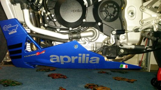

Meine TUONO 1100 mit RSV Bugspoiler blau lackiert.
Ich hab meinen Bugi jetzt auch endlich fertig laminiert.
Von bisschen was wegschneiden ist jetzt ordentlich was weggeschnitten worden.
Hab einen GFK-Rennbug genommen und nach oben hin schräg umlamieniert, da die Ringverkleidung nach oben hin weggeht.

Betreff deines Bugis .... mir würde das Aprilia am Bugi in einem Dunkelgrauton besser gefallen. Würde dann zu den Streifen und zur Maske etc. gut passen. Ich werd bei meinem Bugi auf jeden Fall den Kontrast in Dunkelgrau umsetzen.
Aber sonst ... einfach nur top !

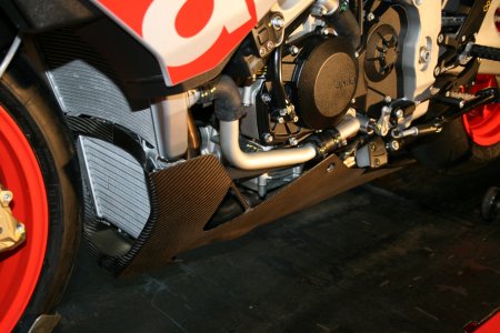

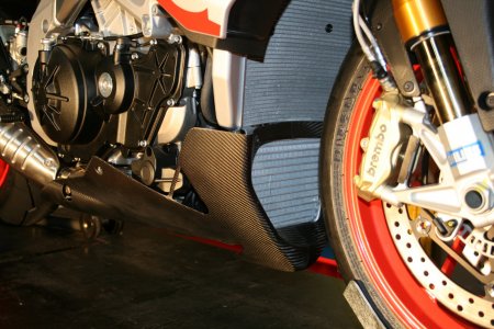

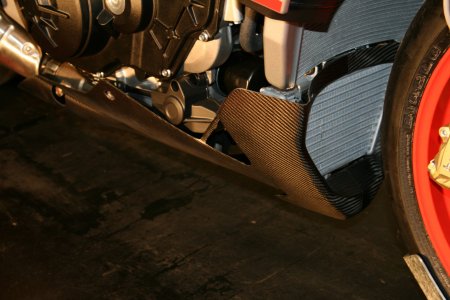

Kannst Du bitte einmal ein Bild von der anderen Seite reinstellen. Das würde mir etwas helfen, bevor ich den Dremel ansetze. Ich bin gerade dabei eine RSV4 Bellypan mit meiner Tuono zu verheiraten und das ist wie Du geschrieben hast nicht so ganz ohne. Die seitlichen Halter die über die Ölwannenschrauben mit dem Bike verbunden sind zwar ein Anfang aber da braucht es bei mir Distanz/Scheiben/Hülsen um das Stimmig zu kriegen. Vorne werde ich über Distanzstücke eine vernüftige Anflanschung erreichen können.
Gruss
Christoph
Auch von meiner Seite ein Lob .. sieht hammer aus ....
aber BITTE nimm die Felgenrandaufkleber weg ... das tricolore stört mein Auge in anbetracht des elegenten blau/schwarz.
einfach schwarze Felgen gäben ein sehr stimmiges und harmonisches Bid ... (y)

Hallo, ich hätte gerne mehr Details gewußt zu den Abschlußecken am Spoiler. Welche Materialstärke hast Du verwendet ? Wie alles befestigt ? Deie Originalhalterung nachempfunden ? Gibt es vielleicht ein paar Fotos ?
also in blau wie jüba hat, finde ich schöner, im allgemeinen finde ich persönlich am bug die passende farbe besser, radabdeckung und so in carbon und die seitenteile beim sitz, das schaut sehr geil aus :)
sieht chick aus ......setzt leider auf und der Lack ist weg :-(
Ich denke das Du Da recht hast. Ich hoffe, dass ich mit der Bellypan dicht genug an den Krümmer rankomme und mal sehen ob die Isolierung ein Durchbrennen verhindert. Bleibt noch das Problem des Aufsetzens (hoffentlich gelöst mit dem Wegfall der Klappe bei meiner Titananlage..........werde sehen ob das zum Problem wird.
Danke für das Bild von der linken Seite.
Gruss
Christoph
