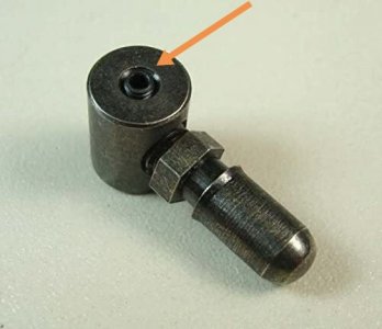

eine Frage an die V2 Besitzer hier im Forum. Wollte mir neue Hebel an meinen Thunfisch schrauben. Leider bekomme ich beim alten Kupplungshebel den Messingstift nicht los. Hat jemand so einen Stift bei sich rumliegen?

Vielleicht ist da auch so eine kleine Inbus Klemmschraube ? >>vorn im dicken Nippel
Gib ihr erstmal Kriechöl über Nacht und dann etwas warm machen. Zusätzlich Schraubendreherklinge bzw. den Ansatz vom Inbus mit Diamantstaub (feiner Quarzsand geht auch) coaten, das verhindert ein Abrutschen/Durchdrehen. Dazu Klinge erst in etwas Motoröl tauchen, abtropfen lassen und dann das Diamantpulver allseitig aufstreuen.
Wie Picke geschrieben hat, hat es eine Madenschraube als Sicherung!

Mach mal ein Bild von der anderen Seite, dann markier ichs dir.

Hast du die richtige Madenschraube gefunden? Die ist auf den bisherigen Bildern nicht zu sehen, nicht das du an der falschen Schraub drehst 😉
Die Stelle, an der bisher der Schraubendreher angesetzt wurde, ist nicht die Madenschraube.

Das ist aber die einzige Schraube die man lösen könnte. Sonst habe ich keine gefunden. Die steckt von oben eingeschraubt in dem Druckstift.

Mach mal Bilder von beiden Enden des zylindrischen Teils, wo der Stift eingeschraubt ist.

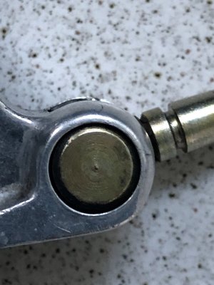

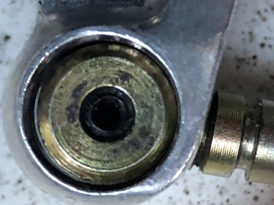

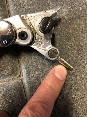

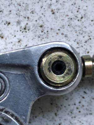

hier mal ein paar Bilder. Madenschraube habe ich nicht gefunden. Es sei denn dieses kleine schwarze Teil ist eine Madenschraube. Mein kleinster Inbusschlüssel passt da nicht mal rein.

Das ist die Madenschraube und du musst dir den passenden Inbusschlüssel besorgen! Wenn die kleine Schraube raus ist, sollte der Rest auch kein Problem mehr sein.
Ja, genau wie Ulli schreibt, der Stift lässt sich erst raus schrauben, wenn die Madenschraube raus ist.
Die Madenschraube ist ja die Sicherung des Stiftes.
