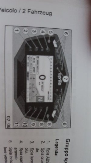

MI-Kontrollampe leuchtet, im Benutzerhandbuch steht dazu leider überhaupt nichts. Kann jemand helfen?
Danke Steffen
Nr.8 Beschreibung Mi-kontrolllampe, im ganzen Buch nichts weiter beschrieben.
Nach mehreren dreimaligen Probe fahren um die je Tausend Meter ist sie nun endlich wieder aus .Gruß Steffen

Hab durch Zufall was gefunden. MIL = Malfunction Indicator Light und ist wohl auch 'ne Euro4-Vorschrift. Welche Malfunctions das allerdings indikatieren soll, hab ich noch nicht rausgefunden.

Getriebekontrolllampe wäre mir neu. MI steht für "Malfunction Indicator" üblicherweise erkennt das nur Probleme in der Motorsteuerung & -abstimmung anhand unplausibler Sensorwerte. ich rate mal, dass bei dir nur Gasgriff, Drossel- oder Auspuffklappe neu angelernt werden will. Manchmal verschwindet das auch einfach wieder von allein.
MiL,zeigt Abgasrelevante Fehler an die das OBD (OnBordDiagnose) festgestellt hat. Eu Vorschrift, bei Euro 4 noch mal verschärft.
Gibt es in Automobilen ja auch schon lange.
