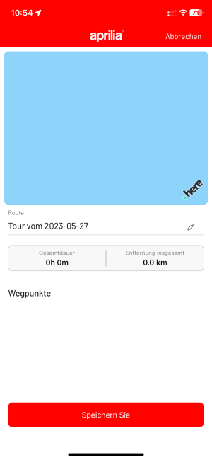

Meine App (Tuono E5)sieht nach dem Update genauso aus, habe gerade geschaut. Ich teste mal eben einen Import und melde mich
Tante Edith sagt: Funktion ist fehlerhaft. Ich kann aus Calimito die GPX datei exportieren, dann Import in der Aprilia App anwählen, die Datei wird auch gefunden aber der Import selbst findet dann nicht statt, es werden weder Strecke noch Wegpunkte noch Länge oder Dauer angezeigt. Ich kann dann nur noch dem Routenimport abbrechen. Schade aber vielleicht wird das noch gefixt.
Ach ja, Iphone XR mit aktuellem iOS
Grüße Tom
Grüße Tom

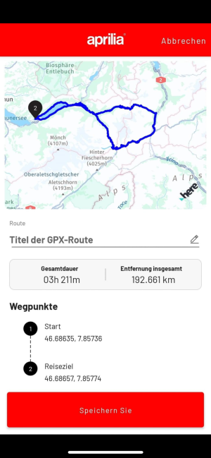

hab jetzt von einem anderen Nutzer ein Video bekommen. Bei ihm scheint es zu funktionieren. Er hat die GPX Datei aus kurviger.de
  • 1A95A42E-4F48-4D00-8186-C07AA180B60A.mp4
    843,3 KB
Ich kann gerne mal eine andere GPX Datei probieren, klar
Oder hat der Kollege Android, vielleicht funktioniert die besser?
Er meinte folgendes
hab versucht Routen auf unterschiedliche Art als GPX zu exportieren, bei mir hat es nur als „Track“ in der Aprilia App funktioniert. Vielleicht kann man bei Calimoto ähnlich Einstellungen treffen und muss einfach etwas damit rumspielen 🤔
Okay, jetzt wird’s komisch…
  • Routen Import von calimoto geht nicht
  • Ich hab jetzt die Route aus calimoto nach Kurviger exportiert, dort wird sie angezeigt
  • Dann von Kurviger nach Aprilia, dann wird sie auch dort angezeigt und kann gespeichert werden
Offensichtlich scheint die Schnittstelle calimoto, zu Aprilia nicht zu funktionieren, der Umweg über Kurviger oder direkt von Kurviger funktioniert.
