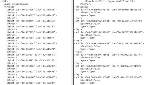

Hi, Calimoto exportiert nur GPX Track - die Aprilia-App will aber GPX Waypoint. Einfach in einen Konverter hochladen (z.B. GPX Studio ) und dann wieder speichern. Kann sein, dass man proforma mind. einen Wegpunkt manuell setzen muss - in der App angezeigt werden sie aber so oder so nicht... Die Calimoto-Route lässt sich dann aber problemlos importieren. Im Anhang mal ein Beispiel, wie die Dateien aussehen...
