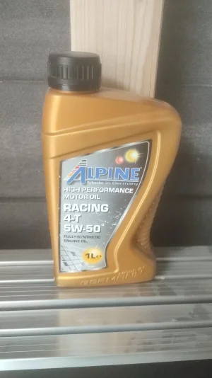

Eeeegaaaaal, macht halt jeder seine Erfahrungen. Ich will das rein aus Neugier mal angehen, kostet bissl aber macht Spaß. Wenn ich falsch liege, bringt eine Tour den Motor nicht um (Thread 2026: Warum liegt meine Lagerschale in der Airbox?)
5W50 gibt es tatsächlich für Motorräder von Putoline. Ist doch nicht so unbekannt wie ich annahm.
