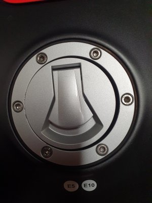

Grad mit wem von Aprilia telefoniert, sollte nur an schlechter Verbindung mit der Batterie liegen, muss eh nochmal zum Händler, da er mir die ConStands Adapter gegen normale Muttern ersetzt hat, da soll er gleich die Fehler auslesen und mir erklären, was ihm beim Tankdeckel eingefallen ist

Wenn ich mir die Passung des Tankdeckels anschaue....🤢 das ist doch die Bestätigung wie schlecht die Qualität an einigen Stellen bei Aprilia geworden ist. Da fällt oder steigt auch nichts mehr mit dem Händler, der kann die schlechte Verarbeitung auch nicht mehr ändern....
Naja ich habe das so verstanden, das der Tankdeckel erst seit dem Werkstattbesuch so aussieht 🤔.
Kann mich natürlich auch Irren, passiert mir in letzter Zeit öfter 😎

War jetzt beim Händler, Tankdeckel hat er nix gemacht und kann das auch nicht ändern, hat ein Foto gemacht und geht als Reklamation an Aprilia, da er sich gerade noch schließen lässt - wär mir nicht aufgefallen, dass das so war, werde ab sofort alle Stellen fotografieren bevors in die Werkstatt kommt - wie erwartet war bei der Batterie eine Verbindung locker, die Schraube war aber fest angezogen, er hat jetzt eine kürzere genommen und das Probleme sollte behoben sein - Wochenende startet, bin gespannt was dieses Mal passiert 😃
