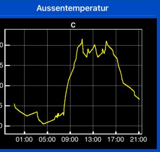

20° und Schotter? Wo ist das genau?
Osten Österreichs, südliches Burgenland. Hier wird aus Angst vor einer Eiszeit im Winter am Dorf noch massiv Split gestreut 😂 Dabei hatten wir heuer 5 Flöckchen Schnee insgesamt. Bevor die Kehrwägen unterwegs waren geht da gar nix. Ist echt brutal hier, tlw.
Gegen Mittag 20 Grad..
