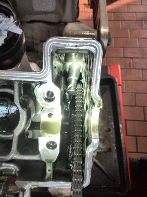

Hier mal ein Bild vom Schadensfall, Kettenschiene gebrochen und Steuerkettenspanner macht was er will aber nicht soll.
Nur mal so zur Info, so einen Fall habe ich bisher nicht gesehen :-(

... oh ha ... ! Das schaut übel aus ...
Dann ist der gleiche Schaden passiert wie bei meiner 1. Tuono beim 20000er Service. Kannst ja mal bei meinem Händler nachfragen für nähere Auskünfte.

upps!
gleicher Schaden gleich zweimal bei ca. 20tkm?
war ich jetzt einfach nur schlau die ketten und Gleitschienen gleich mit dem Spanner zusammen gewexelt zu haben?
ich hatte ja schon in dem anderen thread vermutet, dass der schadhafte Spanner in´s schwingen gerät. Vielleicht hämmert der ja quasi die Schiene von hinten durch? (is´ jetzt aber einfach nur ein Versuch einer Erklärung)
Vielleicht hat ja auch jemand was beim fummeln zerwürgt, kann´s mir nur beim besten Willen nicht vorstellen wie das gehen soll, oder ganz simpel die Schiene nicht wieder richtig befestigt.

hab´ mir gerade nochmal die Schienen rausgeholt.
Ein Spanner war breit, einer war ok.
Eine Schiene hat an der dicksten Stelle, wo hinten der Spanner drückt seitlich leichte Kratz-Spuren, die andere nicht. Als wenn sie sich seitlich bewegt und am Gehäuse gekratzt hätte.
waren aber eh´ schon der zweite Satz Spanner und Schienen, jetzt ist Satz Nummer drei dran ...
